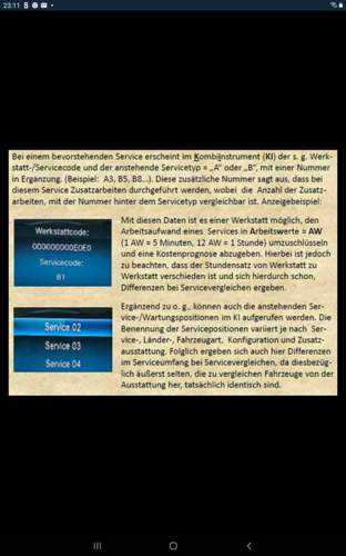

@comod
Wie lässt man sich einen KV von MB machen?
Welche Angaben werden benötigt? A/B 1/2/3 + Fin + KM?
Sinnvoll wäre die Übermittlung des s. g. Werkstattcode (Siehe Bild) und der Fin.
Muss die Inspektion von MB durchgeführt werden damit es "Scheckheftgepflegt" ist?
Kann ich meine Inspektion (auf das Wesentliche reduziert) von einem vertrauten kfz Mechaniker machen lassen?
Wenn du keine Garantie-/Kulanzleistungen bei Defekten von MB erwartest, kannst du den Service in einer Werkstatt deiner Wahl, die auch Zugriff auf die MB Servicehistorie haben, durchführen lassen.
Du könntest jedoch ca. 150 - 180 € bei einem Service bei MB einsparen, wenn du das Motoröl gemäß vorgegebener MB Spezifikation zum Service selbst anlieferst und du den s. g. "Service Plus" bei Auftragsvergabe abwählst.

@comod
Ne 16.000 hatte der drauf, also gerade mal 6.000/Jahr. Trotzdem durchchecken lassen??
Die unterschiedlichen Inhalte/Positionen der Serviceumfänge, richtet sich nach dem Betriebsjahr/oder der Km Laufleistung, sowie der Fahrzeugausstattung. Folglich hat jeder Service unterschiedliche Servicepositionen.
Soll heißen: Entweder Service nach original Servicevorgaben, oder mach einfach was du willst und dein Geldbeutel zulässt.
