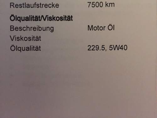

Da demnächst mein Service B ansteht wollte ich mich wegen dem Öl erkundigen. Laut Daimler soll für den E200 Benziner 7L 229.51 5W30 Öl verwendet werden oder irre ich mich da? Laut meinem Serviceblatt wurde aber beim Service A 5W40 verwendet. Bin jetzt etwa irritiert. Danke für die Aufklärung.
229.5 als 0/5W-40 passt perfekt zum M274, Startlaufstrecke dann 25.000km
229.51 ist zwar auch zulässig, aber nur mit Startlaufstrecke 15.000km (gleiches bei 229.3 + 229.52)
@jw61 schrieb am 11. Juli 2018 um 23:55:24 Uhr:
