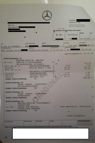

Erlebnisse heute beim Service A
Am Morgen das Fzg abgegeben.
Bei der Abholung die Rechnung erhalten:450 Euro
50% teurer als der Kostenvoranschlag von ca.300Euro
Auf Nachfrage wurde der Innenraum Vorfilter genannt,laut Werkstatt total
verbraucht und voll von Blättern und Staub.
Der Filter wurde aber von mir 2 Tage vorher ausgebaut,ausgeklopft und war auch optisch noch sauber
und deswegen wieder eingebaut.Da der "verbrauchte" Filter nicht mehr auffindbar war???wurde
die Rechnung um diesen Posten gekürzt.
Habe dann den Ölstand gecheckt.Laut Werkstattmenue 4,9Liter.Warum 6 Liter berechnet
wurden,aber nur 5 Liter aufgefüllt, habe keine logische Auskunft erhalten.
Es wurde dann nochmal in der Werkstatt 15 min lang nachgefüllt.
Ich kann nicht mehr.
