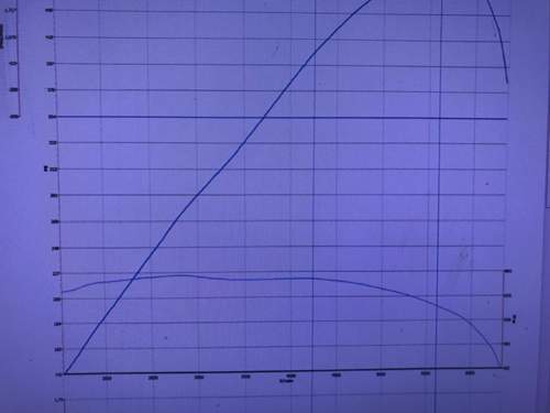

Ich habe auf meinen Puma-Fall Antwort bekommen.
...Bmw hat mehrere Leistungsmessungen an den 550i nach dem Update durchgeführt. Es konnte kein Leistungseinbruch bestätigt werden.... Das hat ja eigentlich mein Besuch auf dem Prüfstand bestätigt.
Habe mich mittlerweile an die fehlende Power unten rum gewöhnt und bin nicht mehr ganz so unzufrieden.
Sicherlich aber auch weil ich ihn in 2,5 Jahren wieder abgebe und mir dann evtl den M5 (Facelift?) hole.
Ich habe gestern eine gegenteilige Mitteilung von BMW über meinen Händler bekommen. Problem ist seitens BMW erkannt. Es soll ein weiteres SW-Update Ende Februar geben.
Mein Auto wird auf einen von BMW zugelassenen Prüfstand gemessen und dann sehen wir weiter. Ich muß mich darum allerdings nicht kümmern, macht BMW.
Vorausgesetzt mein Auto hat wirklich nur die 380PS, wie bei meinem letzten Besuch des Rollenprüfstandes ausgewiesen, wobei die einzelnen Durchläufe im Gegensatz zum ersten Mal, extrem unterschiedlich waren, so ist die Wandlungsbereitschaft natürlich von den Alternativen abhängig.

Das sehe ich nicht so. Wenn die Leistung um mehr als 5% abweicht, ist das ein Wandlungsgrund, wie das Chris131304 ja auch durchgezogen hat. BMW hat natürlich die Möglichkeit nachzubessern. Das versuchen sie ja gerade bei mir...
Ich war auf einem ordentlichen Prüfstand und die Werte sind über den Technischen Daten.
Auch wenn gefühlt weniger geht. Was will man mit solchen Werten machen?
Wenn ich was moniere und sogar wandeln will muss ich Beweise auf der Hand haben (die hatte Chris131304 ja).
Wenn man dafür keine Beweise hat oder sich im 5% Bereich bewegt hat man doch gar keine Chance.
Wären meine Werte über der 5% Abweichung gewesen hätte ich auch versucht zu wandeln. Aber erstmal beweisen.
Ich gebe Dir recht und habe nur auf das "Pech gehabt" reagiert. Wenn man wie Du mehr Leistung als ausgewiesen hat, wäre ich auch glücklich ;-)
Hattest Du denn wirklich bei 1000 U/min schon 400 Nm anliegen, wie es BMW verspricht?
Ich komme auch nach dem zweiten Update nicht mal in die Nähe davon. Bei 1500Nm habe ich 320Nm und er fährt sich schon wesentlich besser....
Hab mal versucht ein Foto so zu machen, dass die Zahlen besser lesbar sind. War ein ordentlicher Allrad Prüfstand mit Prüfern die m.M.n. Ahnung hatten. War am Anfang sogar etwas enttäuscht, da ich wandeln wollte und dann auf den M5 umsteigen. Jetzt warte ich halt noch 2,5 Jahre.

Bei den Werten werde ich ja echt neidisch!!! ;-)
Das heißt, dass Du ab Leerlaufdrehzahl einen unglaublichen Schub verspüren müsstest, der konstant anhält oder?
Ich bin jetzt 22000 km gefahren und hier die meiste Strecke auf der Autobahn und hatte daher genügend Zeit im manuellen Modus die Drehmomentkurve abzufahren.
Ich merke bei mir unter 1500 U/min gar nichts, ab 2000 U/min schon eher - aber so richtig geht es erst bei 2500 U/min los.
Nach meinem ersten Update war unterhalb 2500 U/min "tote Hose"...
Eigentlich seit dem Update nicht mehr so. Aber sowas ist ja eh auch Gewöhnungssache bzw. subjektiv. Mir kommt es allerdings so vor (kann mich auch täuschen) als ob er sehr launisch wäre, den einen Tag geht er super ab, und den nächsten geht nix.... eigentlich müsste man mal ein paar Verschiedene gleich nacheinander fahren um den direkten Vergleich zu haben.
