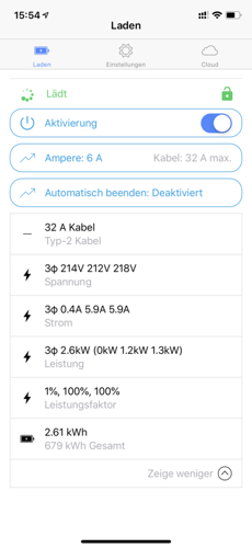

Kann ich mit einem Go-e Charger nachvollziehen. Wenn der Ladevorgang mit geringer Leistung gestartet ist wird eine Phase nur mit 0,5A genutzt. Wenn mann dann einmal bei 9A war läuft es innerhalb des Ladevorgangs auch unterhalb von 9A normal.

Ich habe bei 6A Start mit dem Go-eCharger auch das gleiche Verhalten. Ein Problem hat der Etron damit bisher aber noch nicht gehabt. Allerdings habe ich die Überschussladung auch noch nicht realisiert. Wenn ich manuell kurz auf 16A hochschalte und dann wieder zurück auf 6A, lädt die Station dann auf allen drei Phasen korrekt.
