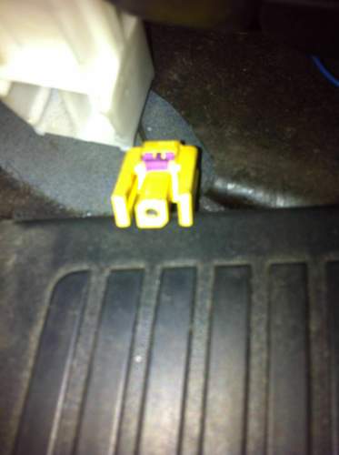

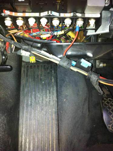

habe heute bei meiner Suche nach Klemme 15 (Relaisträger unterm Lenkrad) einen gelben Stecker entdeckt. Weiß jemand, wofür dieser gut ist?
A6 C4 Avant, 2.8 V6 (MKB unbekannt 😁 )
Der Stecker liegt quasi über der Fußablage, links neben dem Kupplungspedal.
Bilder im Anhang.

Den habe ich auch gesehen , aber ich meine ich habe den irgentwo eingesteckt .
Was sagt denn das Messgerät ?

Kann der für die Lenkradheizung sein ?
Mach mal die Heckscheibenheizung an und messe mal das Kabel .

Ich habe es vorhin durchgemessen. Bei Zündung aus --> nichts, bei Zündung ein --> ebenfalls nichts. Das mit der Lenkradheizung werde ich morgen mal durchmessen.
Also.
Da die Lenkradheizung ja mit über die Sitzheizung eingeschaltet wird, habe ich das mal getestet und siehe da: Beim Einschalten der Sitzheizung liegen an dem besagten Stecker 12 Volt an.
Da frage ich mich doch, wieso dieser Stecker bei mir nicht angeschlossen ist. Laut Ausstattungscode ist eine Lenkradheizung nämlich vorhanden.

Wie lang ist denn das Kabel ? Geht es bis unter die Lenkradverkleidung ?
Es lässt sich maximal 10 cm weit "bewegen".
Dann muß er dort hinten auch zusammengesteckt werden . Dazu mußt du die 2 M6 er Schrauben am Relaisträger r+l abschrauben , den Relaisträger nach vorne ziehen ,und hinter der Kupplungsstation nach dem Gegenstück suchen . Wenn es aber zuviel Arbeit ist , laß ihn hängen .
Gut. Wollte morgen eh meine ATA mit nem neuen Lämpchen bestücken. Werde mich dann danach mal auf die Suche der Kupplung machen. Gebe morgen Bescheid.
Vielen Dank schonmal!
Was hat der TE für eine Radioanlage ? Ich meine der Stecker ist für Telefon Festeinbau.
Sorry, aber was bedeutet TE? 😁
Radio ist das Originale Delta CC mit Bosesystem.
Komisch ist nur, dass an dem Stecker kein Strom ankommt. Erst wenn die Sitzheizung eingeschaltet ist, liegen 12 Volt an.

Als ob ich es gewußt hätte. Der Stecker ist für die Stummschaltung wenn man ein zusätzlichen Festeinbau hat. Da ist noch ein Zusätzliches Trennrelais welches den Strom des Relais für die 8 Boxen unterbricht damit nix brummt oder so.
Aber wieso dann nur in Verbindung mit eingeschalteter Sitzheizung?
Bzw. warum liegen bei eingeschalteter Sitzheizung 12 Volt an und bei ausgeschalteter nicht!?
Oha ja dann ist es die Lenkradheizung. Aber da liegt noch ein weiterer Stecker rum.
