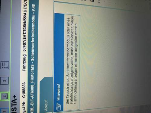

Hallo Leute,
ich brauch mal eure Hilfe. Ich habe folgendes Problem an meinem 5er GT BJ. 2019:
Mein Scheinwerfertreibermdoul ist kaputt gegangen, weil es feucht geworden ist. Hab mir ein neues bestellt.
Die Ringe, der Blinker, das Abbiegelicht und die orangenen Sidemarker funktionieren wieder. Ich habe nur noch die beiden Fehlermeldungen, dass mein adaptives Kurvenlicht und die LWR defekt ist. Daraufhin habe ich mit Rheingold ausgelesen und der Fehler den er mir ausspuckt ist, dass das neue Scheinwerfertreibermodul rechts einen Initialisierungsfehler hat. Soweit so gut. Versuche ich das neue Modul zu initialsieren, bekomme ich den Fehler, dass die Initialisierung nicht ausgeführt werden konnte. Nach reichlicher Recherche habe ich herausgefunden, dass das neue Modul angelernt/codiert werden muss.
Ich habe schon gefült, das ganze Tool32 durchgesucht, aber ich finde nichts wie man das anlernen kann.
Das FRM3 habe ich schon nach dem Kurzschluss Counter durchgegcukt , aber diesen Punkt findet ich nicht mal.
Vielleicht kann mir da jemand weiterhelfe und sagen wie man ein neues Scheinwerfertreibermodul anlernt.
Ich denke wenn ich es anglernt habe, kann ich danach bestimmt problemlos das Modul mit Rheingold initialsieren.
ich hoffe ich hab keine Information vergessen. Wenn ja bitte Bescheid geben.
Schon mal Vielen Dank.
Gruß Alexej.
P.S ich lad noch paar Fotos hoch bezüglich Fehlermeldungen.
+2
Du mußt das Modul mit Rheingold (Programmiermodus) oder mit E-SYS auf dein Fahrzeug codieren (CAFD zuweisen).
Danke für die schnelle Antwort. E-SYS hab ich leider nicht.
Ich nehme an, dass man für den Programmiermodus in Rheingold die psdzdata braucht. Wenn es so ist die hab ich leider nicht. Hab soszusagen eine abgespeckte Version 😁.
Wo genau finde ich den Programmiermodus?
Ja, brauchst die passenden Daten und eine passende Version für ENET-Kabel. E-SYS ist dein Freund, alles Andere ist zu aufwendig und unnötig.
E-SYS+psdzdata-lite reicht. Launcher brauchst du dafür nicht.
Ja dann muss ich mal schauen, wo ich das herbekomme.
Ich verwende ein K +D-CAN Kabel.
Für die F-Serie ein K+D-CAN Kabel.? Für E-SYS brauchst du ein ENET-Kabel.
Ah ok danke für die Info. Dann besorge ich mir mal ein ENET Kabel und E-Sys.
