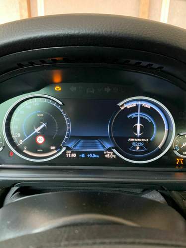

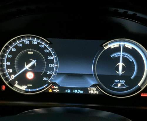

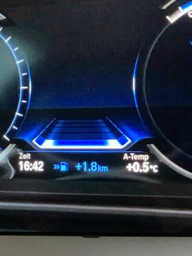

Wisst ihr wie ich diese Balken unten Mitte im Eco Modus codiere beim 6WB Tacho? Diese verfärben sich um so mehr km man einspart....
Aktuell schauts bei mir so aus.
Deine Uhrzeit ist nicht eingestellt und du hast einen Manipulationspunkt ;-)
1. Mit dem KI stimmt einiges nicht.
2. Wenn du 0,0km Einsparung hast, dann hast du natürlich auch null Balken...
@KaiMüller schrieb am 9. November 2019 um 16:21:50 Uhr:
Die Balken sind auch bei 0km Einsparung eingeblendet nur ned eingefärbt!
@Naglmeier schrieb am 9. November 2019 um 16:14:44 Uhr:
Mitlerweile passt alles, ist ein altes Bild, hatte nur das aufm Handy.
Wisst ihr wie ich es codiere?
Hier im Video sieht man es, ab 17:37 minuten... https://youtu.be/7bZinfFQZt8
Da sind sie ja...
Kombi, Eco_RW_Graphic_Enable
Passt das Kombi nun? Fehlerfrei....
