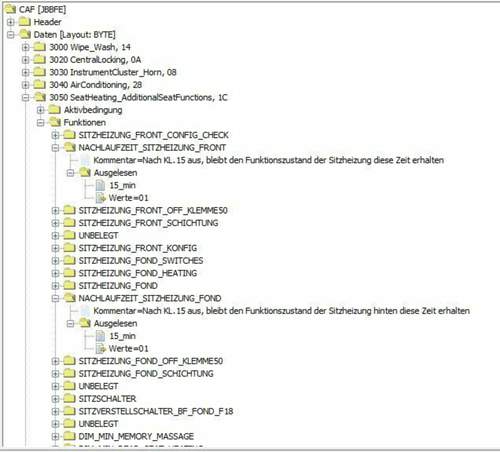

Welcher Eintrag das ist wisst ihr nicht?
FEM ... und dann siehe Bild
Juhuu, vielen Dank!

JBBF --> 3050 --> NACHLAUFZEIT_SITZHEIZUNG_FRONT
@user_530d schrieb am 23. Oktober 2019 um 21:22:07 Uhr:
Ja, so ähnlich 😁
Danke, da hätte ich wieder gesucht... ich hab die STG Namen noch nicht begriffen.

Hmm, schon komisch. Ich hätte bei den Sitzen vorne doch glatt in den Sitzmodulen (SM) geschaut - dürften für meisten haben (El. Sportsitze, Komfortsitz). JBBF ist dann nur für hinten zuständig.
CU Oliver
Nein, die gewünschte Funktion (Nachlaufzeit Memory) befindet sich im JBBF. Für VORN und HINTEN.
Im SM sind evtl. Regelparameter für die Sitzheizung zu finden, das kann sein.
Nachlauf-sitzheizung
Hallo!
Ja, das ist schon ein Kreuz mit diesen ECUs, die einfach nicht wissen, wo was sein soll. Da steckt doch glatt diese Funktion auch in den SM Modulen der Sitze und das sogar für Heizung und Lüftung gleichzeitig - lässt sich bei Komfortsitzen also getrennt für links und rechts codieren.
Ja, viele Wege führen nach Rom. 🙂
CU Oliver

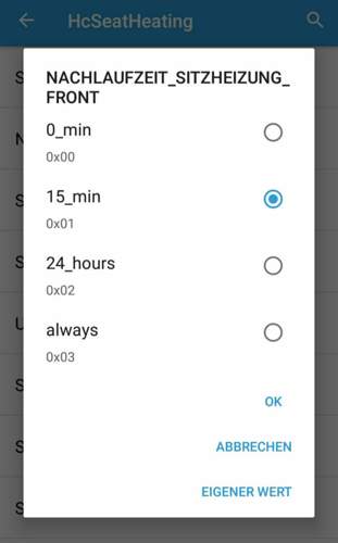

Das Problem ist, wir reden über zwei unterschiedliche Funktionen.
Ich beschreibe die Funktion wie lange die Sitzheizung nachlaufen soll...du Olli beschreibst du Funktion wie lange sich die Sitzheizung den letzten Zustand merkt.
Hallo!
Zum Verständnis meinerseits. Deine Funktion ist also dafür da, dass die Sitzheizung nach Abschalten der Klemme 15 (Zündung) noch 15 Minuten weiterläuft?
Würde man es also auf dauerhaft stellen, dann bleibt die an, bis die Batterie am Ende ist? Das wäre mir neu.
In meinen Augen sind nämlich beide Sachen identisch, nur werden sie bei den Standard sitzen via JBBF geregelt, bei allen Sitzen mit SM Modulen darüber. Aber letzten Endes ein Streit um des Kaisers Bart - wichtig ist halt, dass der interessierte User es findet.
CU Oliver
Verstehen tu ichs auch nicht. Streiten war eigentlich auch nicht mein Ansinnen.
Ich habe JBBF und SM da Komfortsitze mit Sitzheizung vorhanden sind. Beide Codierwerte Werte sind bei 15min und jetzt interessieren mich irgendwie die Auswirkungen der Werte.
Ich werde es jedenfalls demnächst für mein Verständnis testen.
