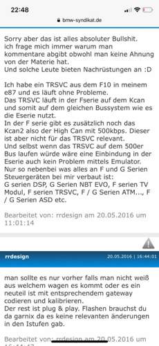

Verwechselt hab ich die nicht. Stromversorgung liegt bei 11,93V. Wenn ich das TRSVC anschließe, dann klickt ein Steuergerät ein paar mal.
Aufgelistete SVT‘s:
ACSM, CAS, DME, DSC2, EGS, EKPM2, EMF, EPS, FRM, FZD, GWS, HUD, HU_NBT, ICM, JBBF, KAFAS2, KOMBI, PDC, RK, RK, RK, SZL_LWS, TCB, ZBE3, ZGW2
Ist das normal mit den 3x RK?
Eigentlich sollten es 4xRK sein..
RK (a5), RK (a6), RK (a7), RK (a8)..
Das ist das Fahrwerk, also die Stoßdämpfer..
Das wundert mich. Es werden einige SVT‘s nicht angezeigt. Woran kann das liegen?
Was mir noch aufgefallen ist, das Klimabedienteil schaltet sich wehrend der Fahrt einfach selbständig ab und ich muss eine Taste drücken damit es wieder an geht. Beide Seiten sind dann auf 20 Grad eingestellt. Kann es sein dass die Farben am Kabelbaum falsch sind für Can-H und Can-L?
Die Farben von K_CAN_L (grün) und K_CAN_H (orange/grün) sind an TRSVC und IHKA gleich.
...ich werde den Verdacht nicht los, der Teilehändler hat dir "alten Schrott" verkauft.
Also das Steuergerät ist auf jeden Fall von einer E-Baureihe.
Das erfährt man schon, wenn man die Teilenummer bei Google eingibt.
Das kann möglich sein. Ich habe aber in einem anderen Forum was gefunden das mir Hoffnung macht. Was haltet ihr davon. Kann auch gerne ein Link posten. Ihr wisst sicherlich mehr als ich, aber vielleicht bringt euch das auch auf neue Ideen. Siehe Bild
Wenn deine ECU am BUS zu erreichen ist, dann können wir hier weiter diskutieren.
Im Moment sieht es so aus als würde das Teil Kommunikationsstörungen auf dem gesamten BUS verursachen.
