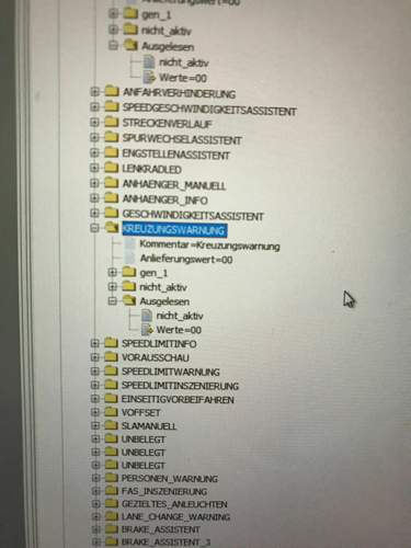

Hallo allerseits
Hat schon jemand Kreuzung Erkennung kodiert?
Ich hab f15 bj 2017 und habe ich in kafas Kreuzung Erkennung kodiert, frage wo muss ich noch kodieren HU vielleicht?
Vielen Dank und Gruesse
Sokia
In HU habe ich gefunden und probiere es später
funktioniert vielleicht für F Modellen nicht?
