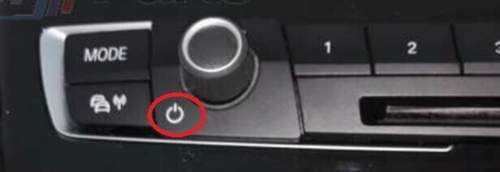

Hallo Zusammen,
Ich bitte noch einmal um Hilfe, kann mir jemand sagen welche Codierungen notwendig sind, um ein Audio Bedieneinheit 6814187 mit ein/aus Taste vollständig laufen zu bringen. Momentan laufen alle Funktionen außer die ein/aus Taste. Mein Fahrzeug ist ein F20 Bj.2012 und das originale Bedienelement hat diese Taste nicht.
Danke im Voraus!
Radio
Bei mir tut es bei kurzem Knopfdruck nur auf lautlos stellen und bei langem Druck ca. 20sek. Ein Neustart aus kenne ich nicht
