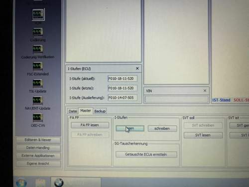

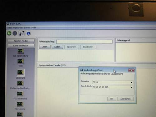

Hab da noch eine Frage bzgl. der I-Stufe.
Mein f11 wurde 11/2014 gebaut, jetzt wundere ich mich etwas über die angezeigte I-Stufe. Kann das denn sein ?? Gibt es keine aktuellere Software ? Ich war im Dezember beim freundlichen zum SW-Update.
Demnach ist die SW älter als das Auto.
8b156fa0-ba20-44eb-8839-b1efc3789d48
Okay, das mag sein. Mit legal meinte ich, dass Bimmercode eben legal beworben und verkauft wird, im Gegensatz zu esys.... Im Playstore wird es wohl kaum illegale Software geben. Vermutung meinerseits.
Hingegen macht die Gestaltung diverser einschlägiger Homepages, wo man esys und Rheingold und co. Bestellen kann, jedenfalls auf mich den "typischen" Eindruck einer dubiosen Quelle.
In diesem popup zeigt er die bau i Stufe wenn dein Auto 11/14 ist passt das schon mit 7/14 die eigentliche i Stufen siehst du wenn du einmal auf vcm klickst in dem Reiter Experten Modus links und dann unten auf Master und i Stufen lesen
Hallo!
Updates kommen bei BMW März, Juli und November. Wurde Dein Auto also im Oktober gebaut, dann gibt es die 14-07 Software, diese dafür mit schon recht neuem Stand. Ab November hätte es dann 14-11-5xx drauf. Das passt also, nur wurde hier kein Update gemacht, wenn diese Version als aktuelle i-Stufe angezeigt wird.
CU Oliver
Ah ok vielen Dank - das sollte passen.
