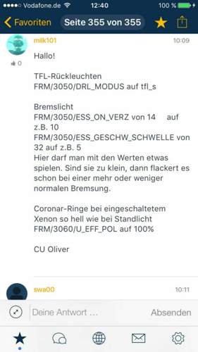

Folgendes...die Coronaringe meiners F11 sind so codiert dass sie beim engeschaltetem Abblendlicht nicht abdimmen,somit leuchten sie immer mit voller Stärke...Würde sie gerne wieder abdimmen lassen wie im Serienzustand....Wo finde ich die benötigten Werte?
Danke
FRM 3060 U_EFF_POL 8%
16% ist auch noch o.k.
@Danziger schrieb am 22. Dezember 2016 um 15:36:12 Uhr:
Folgendes...die Coronaringe meiners F11 sind so codiert dass sie beim engeschaltetem Abblendlicht nicht abdimmen,somit leuchten sie immer mit voller Stärke...Würde sie gerne wieder abdimmen lassen wie im Serienzustand....Wo finde ich die benötigten Werte?Danke
Auf dem bild ganz unten.
