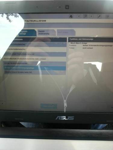

Ich hätte ein Frage zu meiner Scheinwerferreinigung. Ich habe eine verbaut, jedoch funktioniert sie nicht. Nicht beim Licht einschalten noch sonst.
Jetzt habe ich mal den Fehlerspeicher ausgelesen und es wurde mir diesbezüglich kein Fehler angezeigt.
Rheingold zeigt mir das untere Bild an:
kann es sein, dass die Scheinwerferreinigung deaktiviert wurde (codiert)?
Ich habe die Kappen bei den Scheinwerfern wo die Düsen rauskommen.
Kann es sein das es sich hiebei um Attrappen handelt.

evtl. Pumpe defekt oder Sicherung geflogen (letzteres hatte ich bei meinem jetztigen)
Aber du meinst ich sollte sie haben?
Sollte da nicht eine Fehlermeldung im Fehlerspeicher kommen?

Du hast eine nachträglich verbaut? Hast Du sie auch codiert (SA im FA hinzugefügt und FRM und JBBF codiert)? Andernfalls weiss Dein Auto nichts von der verbauten SRA.
CU Oliver

http://www.bmwarchiv.de/vin/ überprüfe auf der Homepage mal deine Sonderausstattung, dann weißt du es ganz sicher.
Nein steht nicht in meiner Ausstattung.

Dann gabs vielleicht mal ne Unfall oder jemand hat günstig eine (M-) Front bekommen die vielleicht zu einem Fahrzeug gehörte das eine SWRA hatte?
Ja es gab mal einen Frontschaden. Ich habe mir jetzt mal auf Mobile Fahrzeuge mit Halogen Scheinwerfer angesehen. Sämtliche Fahrzeuge haben die Kappen für die Hubzylinder.
Das diese Fahrzeuge alle die Scheinwerferreinigung haben? Sind ja bei Halogen keine Pflicht.
Oder gibt es die Stoßstangen ohne die Kappen nicht?
Ich habe ehrlich gesagt noch keinen 5er ohne diese Kappen gesehen.

Ich habe jetzt bei Leebmann nachgesehen. Ich glaube ohne die Kappen gibt es die Stoßstangen nicht.
Und es gibt Blindverschluss rechts und links. Der Blindverschluss gehört vermutlich für Fahrzeuge die keine Scheinwerferreinigung haben.
Hallo!
Die Kappen haben IMHO alle, nur halt nicht alle was dahinter - leider.
CU Oliver
