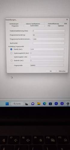

Guten Morgen zusammen,
vielen Dank für die Tipps.
Wollte jetzt E**s noch auf einem anderen neueren Laptop installieren und nach dem erstmaligen Start kommt immer diese Meldung:
"Bitte Coding Properties setzen oder Default Werte auswählen"
Danach kommt das Fenster siehe unten...
Das hatte ich auch noch nie... 😕
Was bedeutet diese Meldung und was muss man da eingeben?
Man man....immer was neues 🙂
Hallo!
Ist völlig normal. Unter Optionen bitte noch die zwei typischen Häkchen raus bei VCM und MSM, dann war es das schon.
CU Oliver
Super...Danke Dir Oliver 😉
