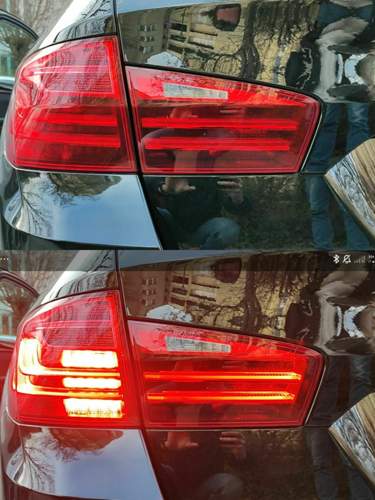

Alles wieder in bester Ordnung ??.
Es leuchtet so wie es soll.
Haben die inneren Flächen nicht was mit dem Gefahrenbremslicht zu tun?

Wie man oben am Video erkennen kann, blinken nur die Bremslichter.
Was ich allerdings auch noch nicht gesehen habe ist, wie es aussieht, wenn man es anders codiert. Da gibt's ja unter anderem auch die Möglichkeit, die Flächenvergrößerung zu aktivieren.
Korrekt. Genau das meinte ich. Wenn man von Blinkend auf Fläche wechselt (?)
Auf YouTube finde ich darüber gar nichts. Nur blinkend. "Area enlargement" auch nichts.... Muss ich es wohl selbst testen.
Auf der inneren Fläche gibt es aber soweit ich mich erinnern kann keine LEDs, ich glaube da ist nur die Nebelschlussleuchte. Vielleicht kann man die als Bremslicht codieren? Einen entsprechenden Eintrag gabs zumindest bei einigen BMWs die ich codiert habe.

Nur noch kurz zur Klarstellung: dieses Bremslichtbild ist so original, nichts umcodiert.
Wenn man bremst gehen zusätzlich zum Bremslicht die beiden LED-Streifen des Rücklichts (außen und innen) mit an. Gilt natürlich nur tagsüber und wenn man (so wie original) hinten kein TFL benutzt. So soll es sein, so wollte ich es haben.
In einem US-BMW Forum schreiben einige von Umcodierungen der Rücklichter/Bremse in Verbindung mit der NSL. Ganz wilde Sachen zum Teil dabei, auch als Blinker …
Es scheint also einiges möglich zu sein, ob „sinnvoll“ muss jeder selber herausfinden.

So. Habe es gerade bei mir fotografiert. Leuchtet beim Bremsen innen mit, aber nur schwach.
