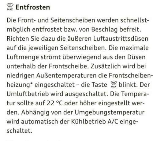

Man schaltet sie über die Abtaufunktion ein. Die Taste mit der das Gebläse auf volle Leistung Richtung Frontscheibe gestellt wird.
Wenn das Licht der Taste blinkt, heißt das, dass die Scheibe heizt.

@Letani schrieb am 5. November 2021 um 22:10:01 Uhr:
In der BA ist die beheizbare Frontscheibe gar nicht aufgeführt.
Doch ist sie, nur etwas versteckt
Frontscheibenheizung
