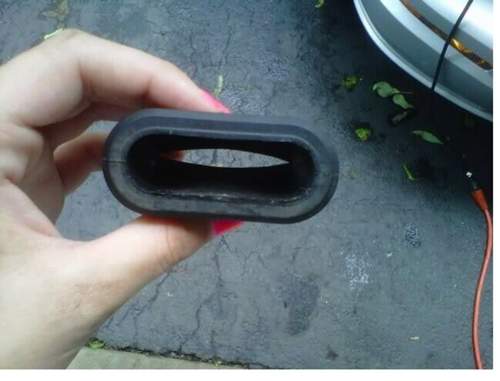

Zum Thema TSB Waterleaks... was ist denn genau gemeint? Was muss da getauscht werden?
TSB ist 7-14-6
https://www.stangnet.com/images/stories/docs/s197_TSBs/07-14-06.pdf
Achte auf feuchte Teppiche im Fahrerfussraum und Beifahrerfussraum.
Im Motorraum sind zwei Ablaufgummis.
Diese verstopfen gerne durch Schmutz.
Vorne an der Spritzwand wo der Heizung / Lüfterluftfilter sitzt.
Einfach entfernen der Gummis.
Schau mal ob ich ein Bild finde.
