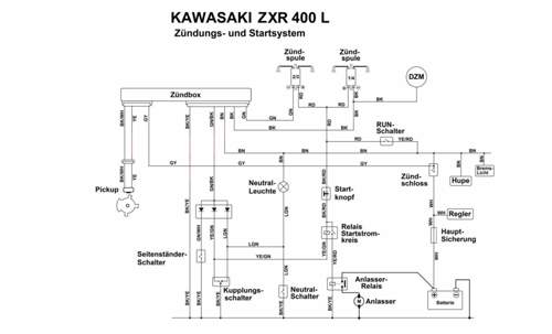

Hallo Leutz,
wie schon aus der Überschrift zu entnehmen ist der Seitenständer unten aber die Maschine fährt zu. Was nun, der TüV Mann sieht das sicher nicht gern.
Wie kann ich den Seitenständerschalter überprüfen?
Sind noch andere Schalter mit am Spiel beteiligt?
Der Neutralschalter funktioniert, die Lampe leuchetet.
Jamand ne Idee?

Dein Seitenständer wird erst betätigt, wenn der Seitenständer komplett auf ist. Somit ist es ein Öffner. Die CDI braucht einen Kontakt (Den kannst du mit einem Multimeter nicht messen, da dort dioden drin sind und somit die Werte nichts aussagen,) der zur Masse geführt wird, sonst schaltet sie nicht frei.
Wird hier nun irgendwo ein Kurzschluss verursacht, möglicherweise sogar schon vor den Bauteilen, können die Bauteile den ja nicht abschalten und die Maschine rennt weiter. Damit es keine Kurzschlüsse gibt, sind die Dioden in der Sicherungsbox, weil es auch vorkommen kann, dass die Spannung wo anders herkommt und nicht in die CDI über die Leitung reingehen soll.
Der Kreis ist eigentlich ganz einfach. Ein Sicherheitskreis ist der Seitenständerschalter. Klemme den doch einfach mal ab. Bekommst du die Maschine jetzt noch gestartet bzw. jetzt sollte sie sofort bei Gang einlegen und Kupplung kommen lassen ausgehen.
Tut sie es nicht, kannst du den Schalter erstmal hinten anstellen.
Das gleiche gilt beim Kupplungsschalter. Der führt im gezogenen Zustand die Leitung auch zur Masse.Wenn du den abklemmst, sollte beim Gangeinlegen der Motor auch sofort ausgehen.
Wenn die Kabel alle OK sind und in diesen Kreisen kein Kurzschluss zur Masse über ne Scheuerstelle oder so existiert, muss alles funktionieren.

Im Fahrbetrieb sollte Seitenständer oben die letzte Masseverbindung über die Dioden zur CDI sein.Wenn dieser öffnet sollte die CDI keine Steuermasse mehr haben und die Zündung abstellen.Vielleicht öffnet der Schaltkontakt nicht ganz und lässt genug Masse durch für die Elektronik um die Zündung nicht zu unterbrechen.

Wie Rimini66 bereits angemerkt hat,verliert die Zündbox den Massekontakt auf der Leitung GRÜN/SCHWARZ ,wenn Kupplungsschalter auf Leitung GELB/GRÜN umschaltet.
Zündbox verliert Masseanschluss auf Leitung GRÜN/SCHWARZ und stellt Motor ab.
Der PIN ( GRÜN/SCHWARZ) an der Zündbox bekommt durch 3 Leitungen Masseanschluss:
1.
Durch Leitung GRÜN/WEISS vom Seitenständer-Schalter.
2.Durch Leitung GELB/GRÜN vom Kupplungsschalter.
3.Durch Leitung HELLGRÜN vom Leerlaufschalter.
Irgendeine Leitung muss immer Massesignal führen,damit Zündbox nicht den Motor abstellt.

ZXR 400 L Zündsystem

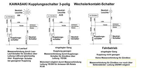

Funtionsprinzip Kupplungsschalter .
Siehe Skizze im Anhang.

Kupplungsschalter-kawa-funktion

Rein theoretisch könnte man im Fahrbetrieb die Kupplung ziehen und den Seitenständer ausklappen ohne dass der Motor ausgeht.
Nur bei nicht gezogener Kupplung würde der Motor ausgehen.
Nur wer macht sowas ?
Bestimmt kein TÜV-Prüfer.
Wer's nicht glaubt,soll's einfach an seiner KAWA testen oder in meiner Skizze das mittlere Schaltbild anschauen...
Massekontakt bleibt erhalten bei gezogener Kupplung für die Zündbox .
Bist du sicher das bei Stromlaufplan1 die Kupplung gezogen ist?
