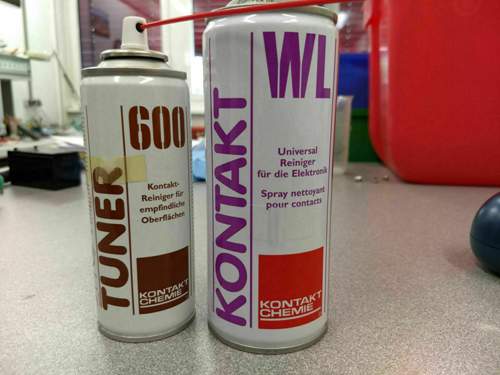

Bitte kein WD40. Das verklebt irgendwann und verharzt.
Besser ist hier ordentliches Kontaktspray, was wirklich für Elektrische Kontakte auch ist.
Sowas zum Reinigen.
Und dann noch normales Kontaktspray zum Versiegeln
Kontaktreiniger und Pflege
