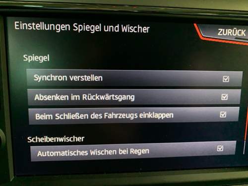

hab da ein kleines Problemchen. Bei meinem 1,4 tsi aus 12/17 gibt es die Funktion im Fahrzeug Menü „Spiegel beim Parken automatisch einklappen“.
Allerdings passiert beim parken nichts. Über die Spiegelverstellung kann ich die Spiegel manuell oder über den Schlüssel durch langes Drücken des Abschließknopf einklappen. Müsste er das aber beim Abschließen nicht automatisch bei der Funktion machen?
Hab die Funktion schon ein und ausgemacht und verschiedene Stellungen des Spiegelhebels benutzt...kein Unterschied. Muss man das erst kalibrieren?
Ist ja nur Spielerei aber wenn er es kann, dann sollte das zumindest funktionieren.

Wenn Du in deinem Fahrzeugsetup die Funktion hast müsste es eigentlich funktionieren! Beim Einparken gibt es nur die Absenkung und dann muss der Knopf aus R stehen!
Die Funktion gibt es nur noch über den Schlüssel.
Geht bei meinem Leon von 2018 auch nicht. Genau gleiches Verhalten wie bei Dir.

Siehe Bedienungsanleitung:
Außenspiegel beim Schließen des Fahrzeugs einklappen* Mit dem System Easy Connect, Taste ...und der Funktionsfläche Fahrzeug > SETUP > Spiegel und Wischer kann auswählt werden, dass sich die Außenspiegel
nach Parken und Schließen des Fahrzeugs einklappen ››› Seite 36. Durch Schließen des Fahrzeugs mit der Fernbedienung klappen sich die Außenspiegel automatisch ein. Durch Öffnen des Fahrzeugs mit der Fernbedienung klappen sich die Außenspiegel automatisch aus.

Die Spiegel klappen nur an wenn man die Fernbedienung entsprechend lange drückt, außer man programmiert es entsprechend um via OBD11 oder VCDS.
Wenn man mittels Komfortschließen der geöffneten Fenster und eines evtl. geöffneten Daches nicht möchte dass gleichzeitig auch die Spiegel mit anklappen, kann man dies mittels Menüpunkt auswählen.

Die Spiegel klappen nur an,wenn man die Fernbedienung entsprechend lange drückt. 😉
Stimmt, hatte ich vergessen, ja die Fernbedienung muss man dementsprechend lange gedrückt halten.
Wenn man es eingestellt hat gehen dann auch die Fenster, Schiebedach zu oder beim Öffnen auch auf.
