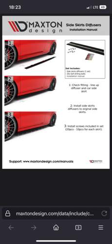

Ich bin am überlegen mir die Schweller und die Frontlippe von maxton Design zu kaufen. Jetzt habe ich mit dem Support da geschrieben und die sagen das man beide Teile mit Schrauben befestigt. Bei der Frontlippe bin ich noch dabei, da die Frontlippe aus Kunststoff ist. Aber die Seitenschweller auch mit Schrauben befestigen? Sind wohl selbstschneidende Schrauben, man muss wohl nur klein vorbohren.
Jetzt meine Frage, ich habe den A4 in Design Optik, also keine Schweller. Sind die Auflageflächen wo ich die Schweller befestigen soll per Schrauben aus Kunststoff? Ich denke doch eher nicht?
Ich könnte die Löcher vorbohren und dann in die Bohrung und drum herum Sikaflex spritzen das hier kein Wasser rein kommt. oder habt ihr eine besere Idee?

Du wirst doch wohl nicht deinen Schweller durchlöchern wollen?
Klebe die Seitenleisten mit Sikaflex 252 und die Seitenleisten gehen nie mehr ab, jedenfalls nicht von selbst.
@Schumifan schrieb am 22. Februar 2023 um 18:11:19 Uhr:
Nein das möchte ich natürlich nicht. Deswegen war auch meine Frage ob da unten rum beim B9 was aus Kunststoff ist? Wenn an den Stellen Kunststoff ist, wo die Schrauben in der Anleitung angedeutet sind dann habe damit kein Problem für Schrauben zu verwenden.
Im Anhang mal die Anleitung.
Das mit Sikaflex habe ich ja auch schon erwähnt. Was sagt da der TÜV dazu? Ich denke der lässt mir das ohne Schraube nicht durch und ich möchte das ordentlich und mit Zulassung wenn ich zur Abnahme fahre.
