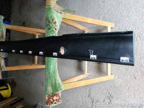

meine nagelneuen Schweller in Wagenfarbe sind angekommen...mit Dichtungen. Wie sind die eigentlich angebracht? In der Anleitung steht "aufstecken" mir kommt es aber so vor als wenn die angeklebt sind...
wie auf dem Bild zu sehen, sind sogar die Klammern montiert...aber es sind 11 pro Schweller?? Nach Anleitung sind es doch weniger oder? Selbst wenn eine für 2-Türer wegfällt, sind es noch 10 Klammern, seltsam...aber egal...

Die Dichtungen sind angeklebt, nicht aufgesteckt und ob du jetzt lieber doch bohren willst, musst du selber für dich entscheiden.

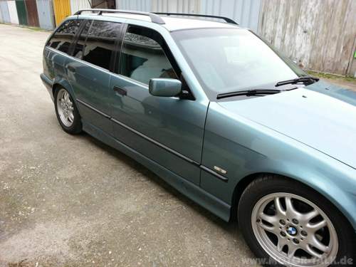

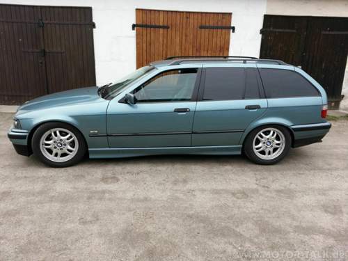

hab die Schweller nun dran...für die seitlichen Löcher hab ich mir eine Schablone gebaut, damit die Hülsen später in einer Flucht sind...die korrekte Höhe der Hülsen hab ich auch mit einer Schablone rekonstruiert...
mit dem 3,5 mm Bohrer ging nun dank Schablone alles besten aber das aufbohren auf 9 mm ist garnicht so einfach...bei dünnen Blechen sollte man mehrere übereinander legen, damit kreisrunde Löcher entstehen, was bei Schwellerblech schlecht geht...trotz scharfen Bohrers war ein Loch eckig, das nächste gut usw...mittlere Drehzahl bei leichten Druck der Bohrmaschine war am besten aber nicht immer erfolgreich...das aufbohren auf 9 mm war das schlimmste an der ganzen Aktion...
die Anzahl der Klammern und deren Positionierung, die BMW für den jeweiligen Typ vorschreibt, ist nicht unbedingt empfehlenswert...am Übergang vom verlängerten Kotflügel zum eigentlichen Schweller, hätte eine zusätzliche Klammer besser ausgesehen...nicht weiter schlimm aber wenn ich das vorher gewusst hätte, wäre die zusätzliche Klammer angebaut worden...
als die seitlichen Löcher beidseitig fertig waren, hab ich die konserviert und die Hülsen eingeklebt...im nachhinein würde ich sagen, dass dies unnötig ist...die Hülsen gehen dermaßen straff einzudrücken, dass auch ohne Kleber nie und nimmer Wasser eindringen kann...
jetzt hab ich den Schweller provisorisch mit drei Klammern angeklippst um die Löcher am unteren Schwellerbereich und am Ende des Schwellers zu bohren...dann den Schweller wieder abgemacht, Löcher behandelt (feilen / konservieren)...dann hab ich durch die unteren Löcher den Schweller mit FluidFilm AS-R vollgepumt und danach die Außenflächen mit FluidFilm Gel BN eingestrichen...und jetzt den Schweller angebaut...
BMW gibt die Empfehlung, dass der Anbau, bei technischen Kenntnissen vorausgesetzt, ca. 2,5 Stunden gebraucht werden...ich hatte locker 6 Stunden zu tun...naja, sind sicher BMW-Vorgaben nach TIS oder wie das heisst...
unten kann man nun das Resultat sehen...die Schweller sind zwar etwas heller als der Lack der Karosserie aber was solls...für 130 Euro nagelneue Schweller zu bekommen, die auch noch in Wagenfarbe lackiert sind, inkl. Dichtungen und Klammern, da musste ich zuschlagen...

will Dch ja nicht ärgern,aber wie es aussieht hast Du die Schweller ein paar mm zu niedrig angebaut.Die Dichtung gehört eigentlich über die Kante.So hast du ja quasi 2Kanten.Ist aber nur meine Meinung,wenn es Dir gefällt ist das ok.

sicher, der Aufwand war enorm...würde das vermutlich nicht noch einmal machen, obwohl beim zweiten mal alles viel schneller gehen würde, da ich jetzt genau weiß wie es gemacht werden muss...froh bin ich aber auf jeden Fall, dass bei der Klip-Variante eine schnelle De-und Montage jederzeit möglich ist und der Schweller auch von außen gut konserviert werden konnte...
was die Höhe betrifft...ich hätte maximal einen halben Millimeter höher gehen können, bei einem Millimeter hätte die eigentliche Dichtlippe (unter den Türen) nicht mehr an der Stahlschwellerrundung angelegen, sondern hätte abgestanden...zumal die Höhe am Anfang und am Ende vorgegeben ist...der Schweller war auf voller Höhe, als ich die beiden Löcher am Hinterrad gebohrt habe...
optisch ist das ganze System eh nicht ausgereift...es gibt so viele Autotypen die aufgedoppelte Schweller haben...bei keinem ist die Dichtung zu sehen, nur beim E36...
