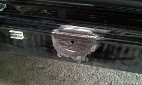

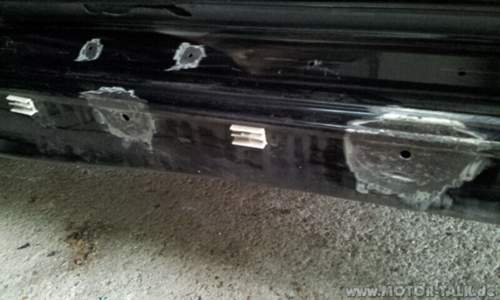

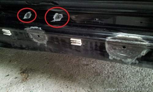

Hallo E36 Gemeinde,
ich hatte heute, obwohl stark verkatert, das Bedürfniss meine M Schweller abzunehmen, da schon leichter Rost vorblüht...
Mein Fazit:
Kleben ist wohl besser...
Gruss Tommy

Hi Tommy,
deine waren aber ab Werk montiert, oder?
Ja genau. Dann kann man natürlich nichts machen.
Vielleicht haben die ab Werk gar keine Rostvorsorge getroffen und deshalb blüht es so...
Gruss Tommy
Sieht es unten auch so aus, da wo die Spreiznieten rein kommen?
nein zum Glück nicht.
Auf der anderen Seite ist sogar gar kein Rost...
Beim E36 wurde wirklich sehr wenig Rostvorsorge gemacht, daher bin ich froh, die Schweller doch geklebt zu haben.
dito
MfG
Ditz

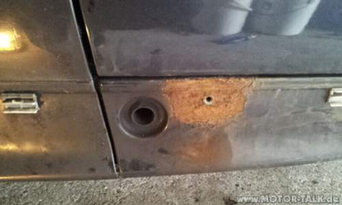

Oje... wenn ich das bei Tommy sehe muss ich auch bald mal nachsehen... :/
Wie sieht es denn im allgemeinen unter den Einstiegsleisten aus? Ist es Pflicht da auch mal nachzusehen?
Wenn ja, wie bekomme ich die ab?
Die Einstiegsleistung auf jeden Fall auch demontieren und die Bohrungen prüfen;
die sind ja auch ganz ohne Versiegelung im Schweller...
Bei mir war da auch schon leichter Rostansatz zu sehen...
Die Leisten sind nur geklippt, einfach weghebeln.
Besorg Dir aber gleich neue Klipps, da mind. ein, zwei brechen werden...

Dann werd ich das wohl mal in Angriff nehmen...
seltsam das es nur Fahrerseitig rostet...hat man ab Werk etwas vergessen?
ich kann nur empfehlen, nach der Rostbeseitigung, die Schweller mit FluidFilm vollzupumpen...denn innen rostet es sicher auch...
Fahrerseite bekommt halt mehr Salz im Winter ab😉
