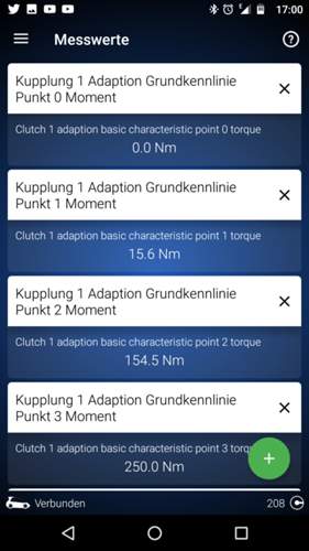

Hallo. Mein Golf 1.5 TSI hat ein exotisches Problem mit dem DSG nach einer Grundeinstellung. Das Auto hat aktuell ca. 14.000 km drauf. 6.000 € habe ich bereits für Reparaturen ausgegeben. Das DSG ist davon jedoch völlig unbeeindruckt. Es bleibt kaputt. VW in Wolfsburg sagt aber, dass mein DSG vollkommen normal ist!
Meine Beanstandung beim DSG besteht darin, dass die Kupplungs-Kennlinie trotz neuer Kupplung und Mechatronik zwischen 60 und 155 Nm schwankt (bei Punkt 2 Moment). Bevor ich mit meinem Tester dran war, jedoch, war die Kennlinie immer konstant bei ca. 154 Nm, siehe Dateianhang. Die Folge der schwankenden Kennlinie sind eine schlechte Performance und harte Schaltvorgänge.
Kürzlich erfuhr ich von der Möglichkeit eine Programmierung durchzuführen wie sie bei der Produktion des Fahrzeugs zur Anwendung kommt. Der Fachbegriff hierfür ist Bandende-Programmierung oder Neudeutsch End-of-Line-Programmierung (EoL). Jedoch, das hat der Hersteller festgestellt, befindet sich mein DSG softwareseitig im Werkszustand. Trotzdem halte ich den Ansatz für plausibel. Die Ursache für mein DSG-Problem - so verrückt das klingt - liegt vermutlich außerhalb des DSG! Ich hatte bereits darüber spekuliert, dass der Motor bestimmte DSG-Daten vorhält. Vielleicht habe ich diese durch meine Aktion gelöscht/verändert, siehe Dateianhang "Defaultwerte".
Meine Theorie: Es gibt einen unbekannten und geheimen Speicherort für EoL-Programmierungen. Dort legt der Hersteller zentral Daten ab die der Optimierung des Antriebsstrangs dienen. Meine Aktion mit den "Defaultwerten" hat diese Optimierungen gelöscht oder verändert. Deshalb ist die Kennlinie jetzt trotz neuer Hardware schief. Das DSG kann an der stelle nicht selbst dazu lernen...
Meine Fragen an euch:
  • Stellt eine so stark schwankende Kennlinie eine Beanstandung dar oder nicht?
  • Haltet ihr eine Wiederholung der EoL-Programmierung für sinnvoll?
  • Wer kann die EoL-Programmierung durchführen? Freundliche bei denen ich nachgefragt habe, können es nicht.
  • Hat jemand einen alternativen Lösungsvorschlag?

@manni4000 schrieb am 14. Mai 2022 um 13:15:27 Uhr:
Hab die aktuellen Werte eingetippt...
Dann stimmt doch alles oder?
Ich möchte keine schwankende Kennlinie bei Punkt 1 und 2. Mein Anliegen ist eine konstante Kennlinie wie sie ab Werk vorhanden war.
Von wo weißt du es, dass die vorher vorhanden war?
Und -
ich hatte schon geschrieben gehabt, dass dieser Druck je nach benötigte Nm unterschiedlich ist.
Wieso willst das haben, was evtl. nirgendwo gab bzw. gibt?

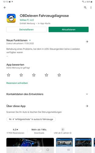

Mir wird ein neues Update angeboten.
Vielleicht löst es das DSG Problem....
@newa772 schrieb am 18. Mai 2022 um 10:16:53 Uhr:
Jawoll, wär ja der Hammer! Tausende Euronen verbrannt, weil man hypochondrisch einem bekanntermaßen net so prallen Diagnosetool geglaubt hat :rolleyes::rolleyes::rolleyes:
Ergibt ja auch Sinn, in einer früheren Version haben die Livedaten mal gefunzt, da hatte er seine konstanten Kennlinien, oder eben auch nicht. Ich könnt mir vorstellen, sollte es dan dem liegen, das man vom TE hier nicht mehr viel hören wird.
Also mich würde ein Statement vom Themenersteller interessieren, ob das Problem noch besteht oder das ODBeleven Update geholfen hat.
