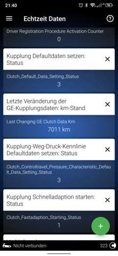

Meine Beanstandung beim DSG besteht darin, dass die Kupplungs-Kennlinie trotz neuer Kupplung und Mechatronik zwischen 60 und 155 Nm schwankt (bei Punkt 2 Moment). Bevor ich mit meinem Tester dran war, jedoch, war die Kennlinie immer konstant bei ca. 154 Nm, siehe Dateianhang. Die Folge der schwankenden Kennlinie sind eine schlechte Performance und harte Schaltvorgänge.
Kürzlich erfuhr ich von der Möglichkeit eine Programmierung durchzuführen wie sie bei der Produktion des Fahrzeugs zur Anwendung kommt. Der Fachbegriff hierfür ist Bandende-Programmierung oder Neudeutsch End-of-Line-Programmierung (EoL). Jedoch, das hat der Hersteller festgestellt, befindet sich mein DSG softwareseitig im Werkszustand. Trotzdem halte ich den Ansatz für plausibel. Die Ursache für mein DSG-Problem - so verrückt das klingt - liegt vermutlich außerhalb des DSG! Ich hatte bereits darüber spekuliert, dass der Motor bestimmte DSG-Daten vorhält. Vielleicht habe ich diese durch meine Aktion gelöscht/verändert, siehe Dateianhang "Defaultwerte".
Meine Theorie: Es gibt einen unbekannten und geheimen Speicherort für EoL-Programmierungen. Dort legt der Hersteller zentral Daten ab die der Optimierung des Antriebsstrangs dienen. Meine Aktion mit den "Defaultwerten" hat diese Optimierungen gelöscht oder verändert. Deshalb ist die Kennlinie jetzt trotz neuer Hardware schief. Das DSG kann an der stelle nicht selbst dazu lernen...

Ein Arbeitskollege hat mit OBDEleven in sein DSG geschaut. Er fand in den Live-Daten keine "Defaultwerte"-Funktion vor. Deshalb die Vermutung: Mit der Ausführung der gleichnamigen Grundeinstellung, ist die Funktion dauerhaft freigeschaltet worden. Und dies verursacht die Fehlfunktionen.
Es besteht die Möglichkeit, dass gar nicht das DSG, sondern das Gateway die Funktion triggert. Dieses ist ja eine Art Router. Vielleicht ist dort ein "Kanal" freigeschaltet worden. Im Antriebsbus "sehen" jetzt alle Teilnehmer die "Defaultwerte".
Defaultwerte

Auch mit dem Bewusstsein, dass sich hier viele VW-Fans befinden: Es wird nicht mal die Möglichkeit eines Softwarefehlers in Betracht gezogen. Der Konzern wird seiner großen Verantwortung nicht gerecht. Ja man verstößt teilweise sogar gegen gute Sitten und auch eigene Prinzipien (die der Porsche Holding). Selbst angenommen ich hätte einen Bedienfehler begangen. Auch dann besteht die Verpflichtung den Fehler ernst zu nehmen! Die Benutzung eines Diagnose-Testers von einer anderen Marke ist nirgendwo ausgeschlossen! Ich habe nichts Freihand codiert! Die Beanstandung besteht seit Ausführung von "Kupplungsdaten zurücksetzen". Diese Funktion kann nicht so exotisch sein, weil bereits jemand hier im Forum die Verwendung bekundet hat.
