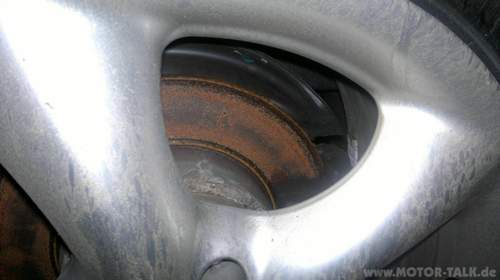

Im Anhang sind Fotos von meinem Auto nach 20 Stunden Standzeit. Hier hatte ich nach dem Wegfahren KEINE Bremsprobleme. Wenn das noch einen steht klärt sich das selbst warum der nicht bremst.
PS.: Fotos sind beim Regenwetter vorgestern entstanden, dadurch das Salz korrodierend wirkt sieht es in der gleichen Zeit viel schlimmer aus, besonders die hintere!
