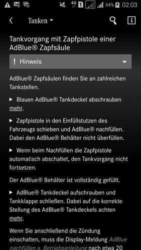

Ich habe den kleinen Tank. Da ist der Magnet wohl drin, sonst hätte ich nicht problemlos an der Zapfsäule tanken können, da dort der Magnet erforderlich ist, um die Adblue-Pistole frei zu schalten.
Ich denke mal, dass man sich beim Tankwart einen Magneten holen muss, um z.B. einen Kanister an der Zapfsäule zu befüllen.
Schade, hab zu spät dieses Thema entdeckt. Habe gestern zum 2 mal den kleinen Tank mit Kanister befüllt. Hätte gerne an der tanke probiert. Wusste nicht, dass es so einfach geht. Verbrauchstechnisch komme jetzt auf 12l auf 10t km. Vau ist vom 07.16, Updates hat sie noch keine bekommen.
Wahnsinn, hab jetzt die neue BA runtergeladen und so was entdeckt.
