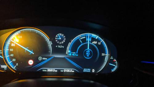

Das war übrigens mein Segel-Rekord: 16,3 von 100km im Leerlauf. Da waren keine nenneswerten Höhenmeter dabei, war 3x mein Arbeitsweg hin und retour über die Südosttangente vom südlichen Speckgürtel nach Wien. Da ist alles flach: und genau darum gehts beim Segeln: ich brauche nicht mal nennenswertes Gefälle, man kann das ins "normale" Fahren einbauen, und das bedeuten nicht langsam, ich fahre eigentlich immer etwas über Speedlimit. :)
Img-20191002
