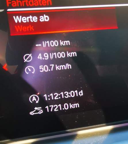

Nicht nur in der Theorie sondern auch in der Praxis. Ich habe jetzt bald die 2 Füllung wo ich auf vermute 14xx km komme. Noch keine Reserve angezeigt. Letzte Füllung bei 1380km Reserve gelaufen..
Also die ganze Segel Aktion in Kombination mit mild Batterie bringt wirklich was. Im f48 wo ich nur seglen hatte bringt es gefühlt nichts..
PS. Der km stand ist gleich bin bei 1114,9 km.. Daher zeigt er keine 15 an...

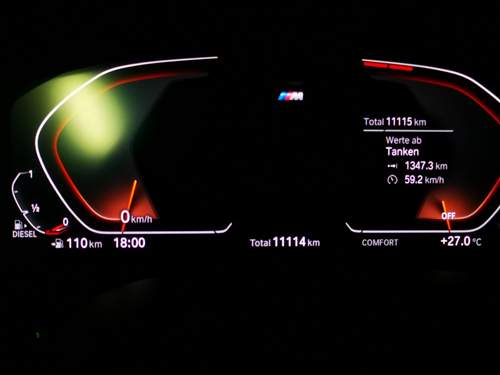

Von heute
Segel Weltmeister der 520d g31 xdrive
Beim Mildhybrid wo der Motor beim Segeln tatsächlich ausgeht absolut. Sehr sinnvoll.
Bei allen ohne Mildhybrid allerdings nicht so, eher im Gegenteil. Je nach Fahrweise ist Schubbetrieb deutlich besser.
