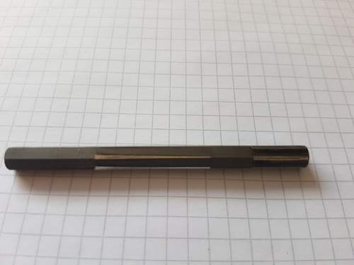

anbei ein Foto meines Sechkantstiftes für den Ölpumpenantrieb.
Er wurde heute gewechselt, das Fahrzeug hat den CR-Motor (cbab, BJ 07/2008) mit ca. 157.000 km Laufleistung.
Nachdem bei meinem letzten Fahrzeug ein vom Werk aus fehlendes 20-Euro-Teil einen 4000 Euro-Schaden verursacht hatte, habe ich den Sechskant mal auf Verdacht wechseln lassen....

Bis 03.11.2009 wurde bei CR derselbe Mitnehmer (72mm) verbaut, wie bei den PD Motoren }> genau so schlimm
Ab 04.11.2009 bis 30.11.2010 wurde bei CR ein längerer Mitnehmer (100mm) verwendet, somit auch ein anderes AGW Modul }> nicht so schlimm
Ab 01.12.2010 wurde bei CR ein geänderter Mitnehmer (77mm) verbaut, somit auch wieder ein anderes AGW Modul }> weniger schlimm

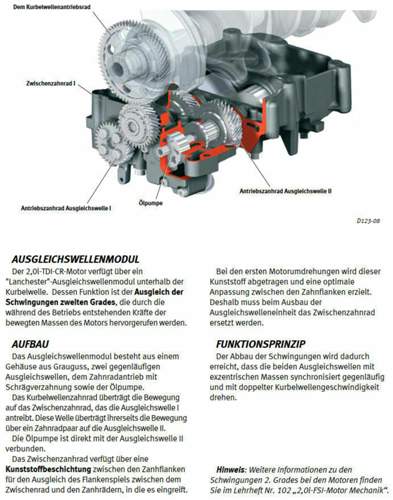

Hier mal ein Ausschnitt zum Ausgleichswellenmodul vom SSP123 für Einsteiger. In SSP102 findet man mehr zu den Schwingungen 2. Grades. Kann man alles im Erwin nachlesen.
SSP123 Seite16 Ausgleichswellenmodul
Genau, Reduzierung der Massenmomente 2.Grades.
Im 288 rar das aber zu kostspielig , darum ist es bei den Neuen Evo auch integriert. Funktion ist die gleiche.
Mhmm. SSP123 ist bei mir "Schiebedach mit Vorwählautomatic", SSP 102 ist "KE-Motronic im 2,0-l-Motor 16V".
Die sind wohl nicht auf aktuellem Stand...😁

Seat SSP123. Sorry. bei VW und Audi steht nicht das, was wir suchen.
Oh. Schade, die habe ich nicht.
Moin
schau mal hier.
Ist zwar t5 aber die Funktion ist die selbe.
Seite 9 & 10.
https://www.google.com/url?...
Da bin ich ja gar nicht so falsch gelegen... Tolle Info!

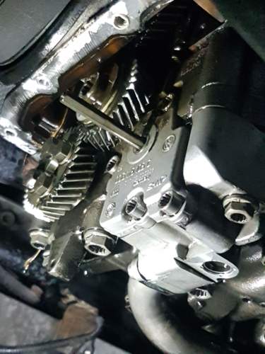

Hallo miteinander,
habe den Sechskant gewechselt bei 160Tkm. Der Sechskant saß etwas fest und ich musste ihn mit einem Gewindebohrer den ich in der Größe hatte herausziehen. ich hab mit dem 100er Sechskant das Spiel geprüft war aber nur wenn überhaupt minimal vorhanden. habe den neuen Sechskant und Seegering eingebaut. Die Zange war Gold wert, danke. Mit der Dichtmasse stehe ich auf Kriegsfuß, nicht so mein Ding. Wird schon dicht sein.
Wie habt Ihr eure Wechselintervalle für den Sechskantwechsel gelegt?
Bilder von meinem Sechskant. 0.4mm Kleiner Spitze zu Spitze.
