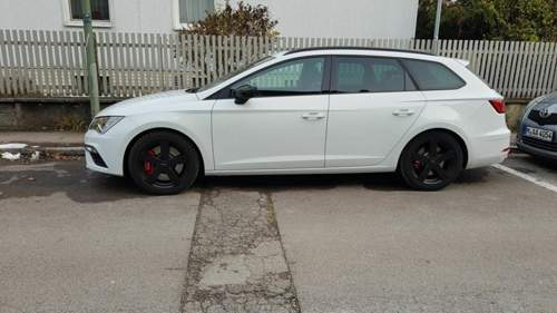

@GrueneRose Ich bin dir noch einen Bericht schuldig, falls dich die Alpin 6 ebenfalls interessiert haben.
Im Vergleich zu den Sommerreifen ab Werk, fährt sich das Auto ruhiger und stabiler bei kalten Temperaturen. Außerdem stepeln die Vorderräder nicht mehr, wenn man am falschen Ort zu viel Gas gibt.
Das mag auch daran liegen, dass es 17" im Vergleich zu 19" ist.
Anbei noch was für´s Auge. Passt in meinen Augen zum gesamten unauffälligen Erscheinungsbild des Autos.
Allen schon mal ein schönes Wochenende.
