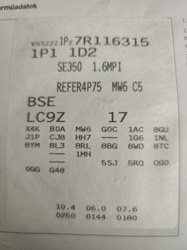

Was ist eigentlich der Motorkennbuchstabe.
Wo sehe ich den Motorkennbuchstaben?
17056624366106921009685177712156
BSE ist der Motorkennbuchstabe.
Danke.
