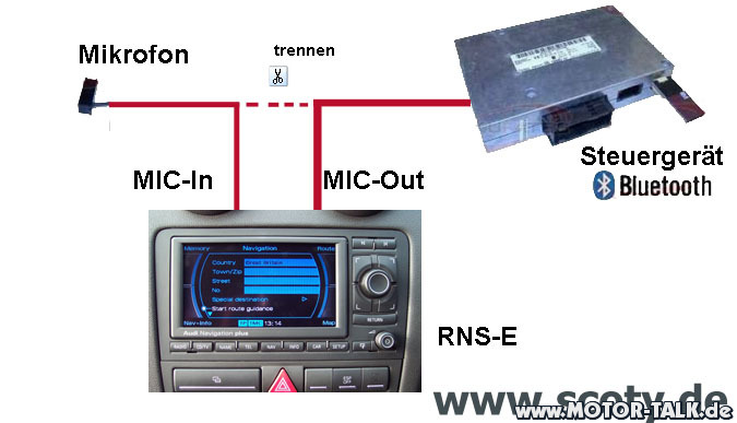

Ich scheue mich davor, die zwei erforderlichen Mikrofonkabel vom Dachhimmel aus über die A-Säule zum RNS-E zu verlegen. (Der Wagen hat noch Garantie und die Kabelei durch die Verkleidungen an den Airbags vorbei zu ziehen, möchte ich gerne vermeiden.) Ich habe einen A3 Sportback 8P1 mit RNS-E, Bose und BT-FSE. Die bereits vorhandenen Mikrofonkabel, die zur FSE laufen müßten doch irgendwo im Fußraum oder zumindest bevor sie zum FSE-Steuergerät unter dem Fahrersitz laufen, unterbrochen werden können, so dass ich diese an den MIC-In-Eingang des RNS-E anschließen können sollte.
Ich stelle mir das idealerweise so vor, daß es eine Stelle im Fußraum der A-Säule gibt, an der das vorhandene zweisträngige Micro-Kabel vom Micro zur FSE getrennt werden kann und die Schnittstelle und die Kabelenden zum Anschluss des RNS-E genutzt werden können (keine sog. Parallellösung). Das Kabelende vom Micro in der Deckenleuchte würde ich weiterziehen zum MIC-IN des RNS-E und vom MIC-OUT des RNS-E würde ich ein Doppelkabel zum zweiten Kabelende ziehen, das zum FSE-Steuergerät unter dem Fahrersitz verläuft. Die entscheidende Frage lautet also: Wo ist diese Stelle? Idealweise hat jemand ein Foto. Die Frage wurde bereits von einigen Usern angesprochen aber nie beantwortet.

Hallo Sebastian,
zu deiner Frage nach dem Mikro:
Laut Stromlaufplan ist die Leitung im Hauptleitungsstrank "Kommunikation".
Die Farben der beiden Adern sind grün und schwarz, jeweils in 0,35mm² ausgeführt.
Wenn ich den Stromlaufplan richtig gelesen habe ist der korrekte Anschluss wie folgt:
1a) Mikro (R38) PIN1 => FSE-Stg. (R36) PIN T54/12 (schwarz).
1b) Mikro (R38) PIN2 => FSE-Stg. (R36) PIN T54/11 (grün).
und vom FSE-Stg. gehts dann zum Navi:
2a) FSE-Stg. (R36) PIN T54/8 => RNS-E (J 402) PIN T12m/12 (grün, NF+).
2b) FSE-Stg. (R36) PIN T54/9 => RNS-E (J 402) PIN T12m/6 (schwarz, NF-).
2c) FSE-Stg. (R36) PIN T54/16 => RNS-E (J 402) PIN T12m/11 (grau, Strummschaltung).
2a und 2b sind ebenfalls im Hauptleitungsstrank "Kommunikation". 2c ist im "Schalttafelleitungsstrang".
Es müsste daher möglich sein die Verbindungen im Bereich unter dem Lenkrad abzugreifen und entsprechend zu verlegen.
Gruß Daniel

Hallo Sebastian,
vielleicht noch zur Ergänzung:
Das graue Kabel zur Stummschaltung liegt bereits, wurde daher hier nicht erwähnt (hab es nur der vollständigkeit mit aufgezählt). Die Stummschaltung funktioniert ja bei verbautem Telefon schon direkt. Einzige Unterschied ist halt nach dem umbau dass das Signal vom Mikro nicht mehr nur direkt zum FSE-Stg. geht sondern auch über das Navi. Das Navi übernimmt dann auch (richtig codiert) die komplette Sprachsteuerung.
Ob man die Verbindung nun wie beschrieben vornimmt oder aber den anderen weg (Kabel direkt ans Mikro oder wie auch immer) sollte kein unterschied machen.
Man sollte die Sachen nur richtig codieren und auf die Polarität des Mikros achten. (Je nach Codierung übernimmt das RNS-E (z.B. wenn nur RNS-E ohne Telefon aber mit SDS verbaut ist) oder die FSE die Spannungsversorgung für das Mikro. Würde beide die Spannungsversogung bereitstellen und irgendwo ein "dreher" in der Verdratung würden die beiden Spannungsquellen gegeneinander wirken ==> wäre nicht gut )
Gruß Daniel
Vielen Dank für eure Antworten. Die Idee war ja gerade nicht vom RNS-E bis hoch zur Deckenleuche Kabel ziehen zu müssen (Gründe s.o.), sondern einen Punkt im Fußraum der A-Säule zu finden, wo man das Doppelkabel, welches vom Micro in der Deckenleuchte zur Fse unter dem Fahrersitz verläuft, zu durchtrennen, um dort das RNS-E (Mirco-In) mit dem Mikro zu verbinden und die FSE mit dem RNS-E Micro-OUT-Anschluss. Das umcodiert werden muß, konnte ich dem Thread entnehmen - allerdings nicht hinsichtlich der Spannungsversorgung (ich meine übernimmt weiter die FSE). Codiert werden muß doch nur in Bezug auf die FSE, die jetzt ein externes Micro verwenden soll (nämlich das des RNS-E).
Anschließen wollte ich es so
http://www.motor-talk.de/.../Attachment.html?attachmentId=589811
und keine "Dirty"- bzw. "Parallellösung". Die Frage ist eben nur, wo kann man im Fußraum FSE und Micro am geschicktesten trennen?
Kommt jemand aus der Nähe von Bonn und hat ein paar geschickte Hände für das Codieren und das Indentifizieren des richtigen Kabelstrangs? (Ich würde nach einem schwarz und grünen Kabel suchen...
Gruß Sebastian
