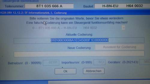

Ich möchte auch gerne ein freigeschaltetes SDS haben. In meinem Cabrio Mod 2010 ist es deaktiviert. Leider hat das Steuergerät 5f bei mir auch nur 14 Bytes und die Bytes 15 und 16 sind nicht vorhanden. Kann das Steuergerät neu geflasht werden um die Bytes zu bekommen oder hilft nur der Austausch?
@zackzack14 schrieb am 4. Januar 2015 um 21:42:59 Uhr:
du hast ein mmi basic verbaut?
richtig?
hast du eine FSE verbaut ?
Ich habe ein Mmi 3g high oder plus. Ein Simkartenslot ist nicht vorhanden. Das grosse 7" Navi. Bluetooth Handy Vorbereitung welche auch problemlos funktioniert.
@zackzack14 schrieb am 5. Januar 2015 um 18:45:53 Uhr:

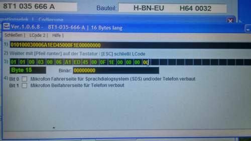

dann einfach das bit für SDS inaktiv au 0 setzten ;
dein 5f hat mehr wie 15 bytes !
http://www.motor-talk.de/.../...im-cabrio-aktivieren-t4037343.html?...
siehe hier ^

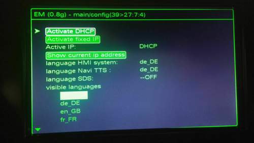

Ich habe 15 Bytes. Du hattest Recht. Byte 15 Bit 1 war auf 1. Hab ich auf 0 gesetzt ,gespeichert und danach Neustart des Mmi. Taste n. belegt wird angezeigt. Dann hab ich mal die Sprache vom Mmi geändert und wieder Neustart. Button n. used wird angezeigt. Im Hidden Menü steht unter SDS ' Off'. Sprache wieder auf Deutsch zurückgestellt inkl. Neustart. Auch Zündung mal Aus geschaltet und Fahrzeug verschlossen. Ich bekomme das nicht zum laufen.??

Hast du eine Freisprecheinrichtung verbaut?
wenn nein - fehlt dir das Mic
dann hast du auch ein Fehler im Speicher jetzt
Freisprecheinrichtung ist verbaut und funktioniert einwandfrei.
laut deinem Byte 15 - hast du kein mic verbaut
