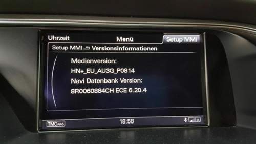

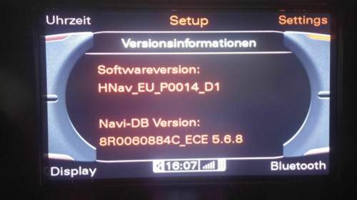

welchen SW stand hast du bei dier auf der Unit ?
Meinst Du das?
20150108-160702-hdr
ganz alter stand!
defintiv mal die SW updaten lassen auf K0257 !

Mit dem Update auf K0257 von P0014 wurde SDS bei mir nachgerüstet. Das Steuergerät 5f ist jetzt um 2 Bytes gewachsen und bei mir nun 18 Bytes lang. Es war nicht mehr erforderlich das SDS im Byte 16 noch zu aktivieren. Es hat nach dem Update sofort funktioniert. Lediglich den Fehler 03276 musste ich mit der XOR Methode löschen.
Radiosender und Mp3 Titel lassen sich jetzt unmittelbar umschalten. Vorher hat es 1 Sekunde gedauert. Also hat sich damit auch die Systemperformance gesteigert.

Hallo Scotty.

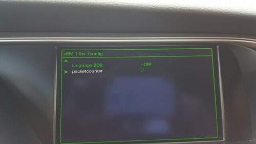

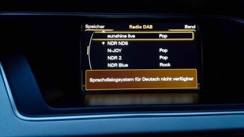

Ich bekomme SDS nicht zum laufen. Vielleicht fällt dir anhand der Bilder noch etwas ein.
Im Byte 17 ist 00 hinterlegt.Wenn ich es ändere kommt die Fehlermeldung vom letzten Bild

Byte 16 Bit 0 auf "0" setzen
danach MMI Neustart durchgeführt ?
@ONKELTOM7777 schrieb am 14. Juni 2016 um 22:13:08 Uhr:
Ja. habe ich gemacht
versuche bitte mal diese Codierung
? Steuergerät 5F (Infotainment)
? Anpassung (Funktion 10)
? Kanalnummer „06“
? Wert neu setzen auf „1“
(Steht im Standard auf „0“)
Reset nicht vergessen
Edit: Bild 3 mal die Sprache auf Englisch gesetzt, codiert und wieder auf Deutsch geändert ?
