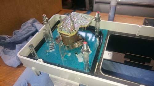

So hab ick dat nun gemacht^^
Die Stehbolzen stützen sich am Gehäusehinterteil ab und drücken somit den Drehzahlmesser gegen das Genäusevorderteil und halten ihn in Position.
Die drei Anschlüsse mussten nur wenig bearbeitet werden 🙂
