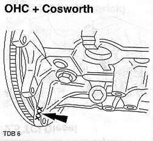

Schau mal neben dem Abgaskrümmer auf einen der Getriebeflanschabsätze vom Motor , da steht der Code und neben dem Motorhalter findest du noch mehr am Motor auf der gleichen Seite !

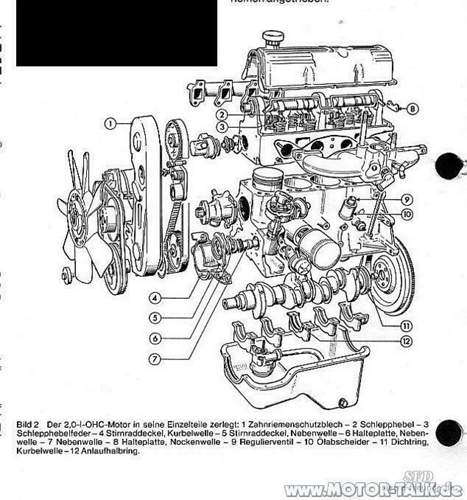

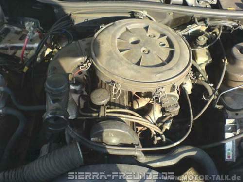

Ein Bild vom Motor wäre sicherlich auch hilfreich !
Sieht der so aus ?

Hallo OHCTUNER,
erst mal Danke für Deine Antwort.
Ja! Der sieht so aus
ich hoffe wir können den Motor retten wenn nicht wird das eine interesante Sache. Sorry wegen der schlechten Bildqualität

Hmm , normal sollten da 3 Buchstaben zu sehen sein , wie zb. LCN oder LSE !
Manchmal muss man da etwas sauber machen um das richtig zu erkennen !
Schau mal bei der Verteilerkappe und dem Ansaugrohr vom 1. Zylinder , da könntest du auch ne Jahreszahl finden !
Motorcode2gr
