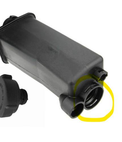

Bräuchte mal euren fachmännischen Rat. Bei meinem E46 ist der Kühler hin und muss getauscht werden. So weit so gut.
Im Vorfeld sei noch zu erwähnen, dass bei dem Wagen die Lampe für die kühlflüssigkeit immer nach einiger Minuten fahren an ging. Dann wieder aus und nach einigen Minuten an. Bevor ich also zur arbeit gefahren bin, habe ich immer ein wenig wasser nachgefüllt (immer nur das letzte stück vom behälter) und wenn ich wieder nach hause gefahren bin, habe ich wieder Wasser nachgefüllt. Vor paar Tagen dann, als ich morgens Wasser nachgefüllt habe, konnte ich zum ersten Mal sehen wie das nachgefüllte Wasser bei ausgestellten Motor langsam sank. Zuvor hatte der Wagen beim ausgeschaltetem Motor sowas nicht gemacht. Wie dem auch sei, ist nun der Kühler im Eimer. Mithilfe von BMW Katalog http://de.bmwfans.info/parts-catalog konnte ich auch relativ sicher den Kühler ausfindig machen.
Teilenummer 17 11 9 071 518
Da beim meinem Ausgleichsbehälter die ganze zeit der Schwimmer nicht nach oben gestiegen ist und mehr oder weniger mit den dingern raus gezogen werden musste, dachte ich mir, bestellst du den auch mit. Meine Frage: Ist der Schwimmer immer in dem ausgleichsbehältern enthalten oder kann dieser einzeln bestellt werden? Ich finde leider keine vernünftige Antwort. Wenn ich Google wird mir schon der richtige ausgleichsbehälter angezeigt. Manchmal ist auf dem bilde der roter Plastik Schwimmer mit abgebildet und manchmal nicht. In der artikelbedschreibung steht auch nichts dabei.
Und welches kühlmittel soll ich bestellen? G48?
Wird das noch mit Wasser gemischt oder geht das so rein? Glaube brauche ca 6-7,5 l.
Danke und gruß
Kühler
Hallo
Ja @Jojoausmg hat vollkommen Recht, es sind 2 getrennte Schwimmer im AGB 😉
Rot: Der Schwimmer mit Stab um den Füllstand zu kontrollieren.
Blau: Der Schwimmer mit Magnet für den Reedkontakt-Sensor.
Gruß Stormy

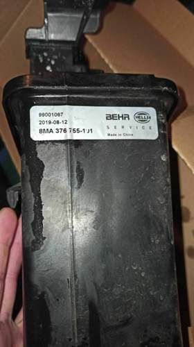

Habe jetzt bei meinen 330xd den Hella AGB gegen einen originalen getauscht. Auch den Deckel habe ich gegen einen neuen originalen getauscht, da der Zubehör nicht dicht war.
Dieser wurde im Mai 2020 verbaut. Seit Einbau hat der Schwimmer für die Warnlampe nicht richtig funktioniert. Sie hat meist nach ca. 20 Sekunden nach dem Starten zu Leuchten begonnen. Und ist dann meist nach 5- 10 km ausgegangen. Aber auch nicht immer.
Im September habe ich dann leichten Kühlmittelverlust festgestellt. Nach Abdrücken war klar das es am unteren Anschluss des AGB liegt.
Gestern getauscht und das Problem gefunden. Der O-Ring der unten im ABG sitz hat sich "zusammengezogen". Also es sieht aus wie eine normale Profildichtung. Ich versuche am Tag mal ein Foto zu machen.
Also angehängter AGB (passend für M57,M57N, M47N, M43) ist eigentlich unbrauchbar.
Da kann ich ein No-Name Teil für 15 Euro auch kaufen.
1
Das Foto zeigt aber kein original BMW Behälter sondern der Hella Behr Zubehör Behälter.
Das ist nicht gleich ein Original nur weil Behr der Zulieferer war.
Mein Vertrauen in Hella Behr "SERVICE" Teile schwindet auch langsam, dachte auch mal das es immer begleich der Orinalteile ist, weil es manchmal der Fall ist. Bei meinem "SERVICE" AGB war nach ca. 3 Jahren der Schwimmer defekt und die Lampe leuchtet.
Apropos, der sichtbare Schwimmer ist also nicht für die Lampe zuständig, dann ist bei mir der andere Schwimmer oder der Sensor defekt?
