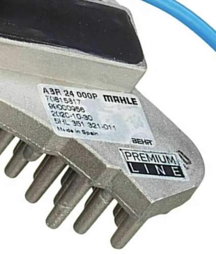

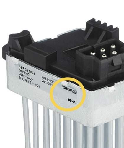

Danke, ich hatte mich schon gewundert, auch das bei BHS alles Auslaufartikel sind.
Dann bleibt „Hella“ wohl als Marke für Leuchten usw.
Aber was ist mit den wirklich guten Hella Behr Premium Teilen, wer oder was vertreibt die zukünftig?
8cd8c0b7-693d-463e-84c5-fa85377731a0
Also Mahle Behr verkauft wohl ohne Zusatz in der Bezeichnung die tollen ehemaligen „Service“ Teile und nutzt weiterhin den Zusatz „Premium Line“ für die guten Teile.
