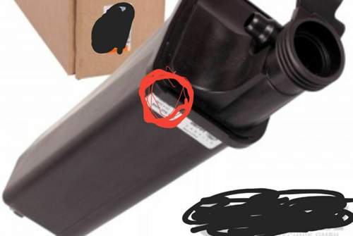

Kühler und AGB wurden getauscht und für einen Tag war auch alles gut. Gestern ging wieder die kühlmittellampe an. Jetzt beim Tageslicht mal geguckt und der AGB ist fast leer und seitlich um den AGB ist es ziemlich nass. Jemand eine Idee wie ich jetzt am besten vorgehen? Ich gehe mal davon aus, dass irgendwo die Anschlüsse nicht richtig befestigt wurden oder einfach mit der Zeit spröde geworden sind. Wäre jetzt der Moment mit einem Druckprüfgerät nach der undichten Stelle zu suchen oder erstmal selber Wasser nachfüllen Motor starten und gucken ob man selber was sieht?

Hab jetzt Wasser nachgefüllt und Motor gestartet. Kurz darauf fing es an links am neuem AGB zu Tropfen. Produktionsfehler?

Der AGB besteht glaub ich aus 2 Teilen. An der verbindungsstelle war es am Tropfen. Ist wohl ein priduktionsfehler. Hab den Verkäufer schon kontaktiert und bring den wagen am Dienstag wieder zum Mechaniker. Die Anschlüsse und Schläuchen waren alle dicht. Der behälter tropfte an der rot markierten Stelle.

Aus diesem Grund hatte ich mein neuen AGB bei BMW gekauft 😁
ATP ? Würde mich nicht wundern, denn deren AGB passen entweder nicht oder sind undicht....Es gibt Teile die zu Recht bei BMW teurer sind aber dafür halten was sie versprechen...

Der war von FEBI Bilstein.
Also besser original von BMW.
Meinen hatte ich von Hella,bisher keine Probleme damit und ist auch alles zu 100% wasserdicht.
Man kann im Zubehör kaufen,sollte aber zu den richtigen Herstellern greifen.....
Und Febi Bilstein stellt vieles nicht selbst her,da wird bloß in Eigenkartons verpackt und du weißt nie,ob Markenware oder Billigschrott drinsteckt.....

Seit Einbau habe ich Probleme mit dem "Schwimmer/Sensor", dass die Kontrollleuchte nach Lust und Laune an und aus geht. Habe mich damit abgefunden. Leider kommt jetzt auch noch Kühlmittelverlust hinzu. Meiner Vermutung nach sieht es aus wie bei dir. Eine Riss genau an der Naht vom AGB.

Schließe mich an, vor zwei Wochen AGB ausgetauscht Marke Febi und seitdem immer wieder kleine flecken auf dem Boden festgestellt, Kühlwasser wurde von Fahrt zu Fahrt weniger... Samstag wird abgedrückt und dann bin ich gespannt
