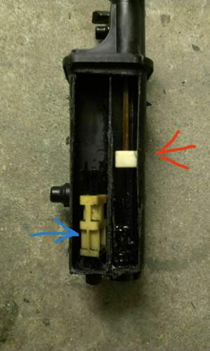

Bräuchte mal euren fachmännischen Rat. Bei meinem E46 ist der Kühler hin und muss getauscht werden. So weit so gut.
Im Vorfeld sei noch zu erwähnen, dass bei dem Wagen die Lampe für die kühlflüssigkeit immer nach einiger Minuten fahren an ging. Dann wieder aus und nach einigen Minuten an. Bevor ich also zur arbeit gefahren bin, habe ich immer ein wenig wasser nachgefüllt (immer nur das letzte stück vom behälter) und wenn ich wieder nach hause gefahren bin, habe ich wieder Wasser nachgefüllt. Vor paar Tagen dann, als ich morgens Wasser nachgefüllt habe, konnte ich zum ersten Mal sehen wie das nachgefüllte Wasser bei ausgestellten Motor langsam sank. Zuvor hatte der Wagen beim ausgeschaltetem Motor sowas nicht gemacht. Wie dem auch sei, ist nun der Kühler im Eimer. Mithilfe von BMW Katalog http://de.bmwfans.info/parts-catalog konnte ich auch relativ sicher den Kühler ausfindig machen.
Teilenummer 17 11 9 071 518
Da beim meinem Ausgleichsbehälter die ganze zeit der Schwimmer nicht nach oben gestiegen ist und mehr oder weniger mit den dingern raus gezogen werden musste, dachte ich mir, bestellst du den auch mit. Meine Frage: Ist der Schwimmer immer in dem ausgleichsbehältern enthalten oder kann dieser einzeln bestellt werden? Ich finde leider keine vernünftige Antwort. Wenn ich Google wird mir schon der richtige ausgleichsbehälter angezeigt. Manchmal ist auf dem bilde der roter Plastik Schwimmer mit abgebildet und manchmal nicht. In der artikelbedschreibung steht auch nichts dabei.
Und welches kühlmittel soll ich bestellen? G48?
Wird das noch mit Wasser gemischt oder geht das so rein? Glaube brauche ca 6-7,5 l.
Danke und gruß

Ja @Jojoausmg hat vollkommen Recht, es sind 2 getrennte Schwimmer im AGB 😉
Rot: Der Schwimmer mit Stab um den Füllstand zu kontrollieren.
Blau: Der Schwimmer mit Magnet für den Reedkontakt-Sensor.
Gruß Stormy

Der Schwimmer ist immer bei einem neuen AGB (Ausgleichsbehälter) dabei. Bitte bei der Gelegenheit den Verschluss neu machen. Kühlmittel bin ich raus denn ich nutze ein komplett anderes
Mit verschluss meinst du jetzt den Deckel? Der ist vor 3 Tagen neu eingebaut worden, weil der alte ganz schön mitgenommen war. Dichtung kaputt etc. Der kühlflüssigkeitsverlust hätte auch daher stammen können so wie der aussah:-)
Ja den meine ich, die gehen gerne kaputt und am Ende hast du Zuviel Druck im System und der Kühler oder ein plastikflansch gibt nach

Zumindest beim M43/N42 ist es ein Reed-Kontakt. Von unten in eine Aussparung des AGB gesteckt.
Und innen ein Schwimmer mit Magnet. ( unerreichbar und getrennt vom Schwimmer unterm Deckel )
