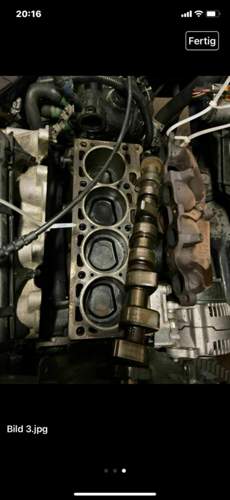

kurze Frage zu dem Foto meines Motors .
Ist das sehr kompliziert diese Dichtung zu wechseln ?
Ist spezielles Werkzeug von Nöten ?
Es handelt sich um einen Golf3 , Bj 93 , 1,6L , 75Ps und 129500 km
Habe ein wenig Kenntnis beim schrauben , leider nur am Käfer .
Vielen Dank

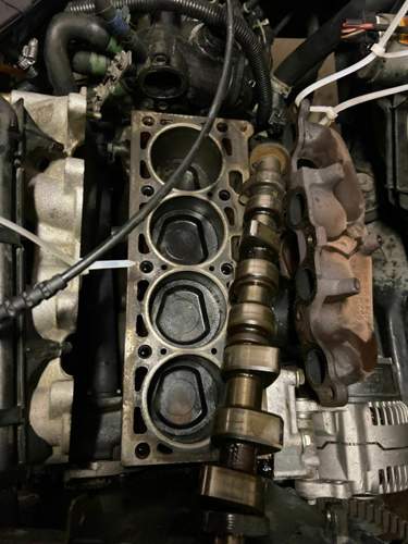

Die Dichtfläche vom Kopf zum Block, da wo die ZKD dazwischen liegt. So wie in Bild 1, nur in der Draufsicht und komplett, wenn das möglich wäre und Du möchtest.

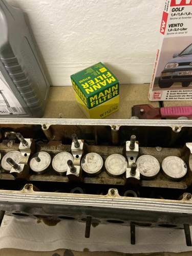

Zu Bild 3: Die Nockenwelle würde ich auch nicht einfach so da hinwerfen!
Geht so ?
Ja, man kann etwas erkennen. Ganz ehrlich, ich würde planen!
Du kannst ihn ja mal sauber abziehen, mit einem Haarlineal prüfen, und ggf. noch einmal ein Bild reinstellen, wenn Du möchtest.
Andonsten gilt: Montagehinweise für die ZKD beachten.
Viel Erfolg.
Mfg
@PKGeorge schrieb am 11. Dezember 2020 um 21:37:50 Uhr:
Achja: wenn der Kopf runter ist muß er geplant werden. Er muß (nicht sollte) geplant werden!!!
Hier in Post 1 hab ich zum Planen beim ABU schon alles geschrieben.
Noch etwas: Die Tassenstößel bitte mit der Lauffläche zum Tisch ablegen.
Mfg
Es gibt Hydrostößel von INA die etwas leichter sind. Da kostet der Satz 50 Euro und der ganze Ventiltrieb läuft etwas leiser. Habe ich bei unserem 1.6er auch direkt mit gemacht.
Und denk an den Nockenwellensimmerring 😉
