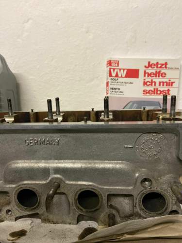

Update:
Zerlegt ist er jetzt schon mal 🙂
Sauber gemacht ist der Block aber noch nicht oder?
Ne nur abgesprüht
Muss noch überlegen wie ich das am besten mache

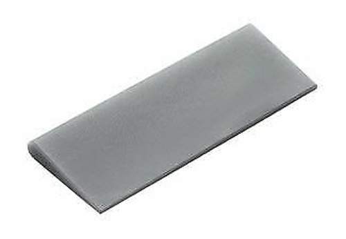

Servus. Wenn ich mich mal dazuschalten darf.
Das mache ich seit Jahren mit einem Abziehstein und etwas Petroleum, WD40, oder ähnliches.
Den Kopf würde ich auf jeden Fall planen lassen, die 80 Euro machen den Braten auch nicht fett.
Bild im Anhang
Mfg
@kawastaudt
Wozu direkt planen lassen?
Ich würde den vom Motorenbauer prüfen lassen und nur wenn der nicht mehr Plan ist auch planen lassen!
Hier mal ein Bild der alten Dichtung.
@Tom1182 schrieb am 20. Dez. 2020 um 18:1:02 Uhr:
Bei Metallschichtdichtungen würde ich planen lassen, wegen Vertiefungen durch Korrosion, usw.
Kann aber jeder machen, wie er denkt!
Mfg
@kai530 schrieb am 20. Dez. 2020 um 18:7:45 Uhr:
Wie sieht die Dichtfläche des Kopfes aus?
