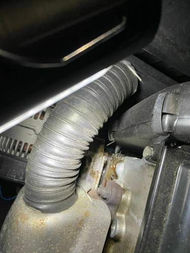

kurze Frage zu dem Foto meines Motors .
Ist das sehr kompliziert diese Dichtung zu wechseln ?
Ist spezielles Werkzeug von Nöten ?
Es handelt sich um einen Golf3 , Bj 93 , 1,6L , 75Ps und 129500 km
Habe ein wenig Kenntnis beim schrauben , leider nur am Käfer .
Vielen Dank

Hm , unten links hat er Öl verloren . Täglich einige Tropfen .
Alle Dichtungen waren soweit gut beim Ausbau . Hat auch sonst nix genässt

Die Frage ist halt: Kam es denn wirklich aus der ZKD, oder isses nur am Kopf entlang gelaufen und da zu Tage getreten? Iss aber auch schon egal, jetzt liegt der Patient ja schon leblos auf dem OP-Tisch!

Nein , es kam definitiv aus der ZKD . Oben war alles trocken . Und seitlich auch bei der Plastikverkleidung .

Ist doch eine bekannte Ecke bei dem Motor (bei den Peugeot 106/205 das Gleiche) ---> in der Ecke verläuft der Druckölkanal in den Zylinderkopf . . . und nach etlichen Jahren drückt's da eben schon öfter mal Öl raus.
Das Öl läuft dann auch jeweils gern über/in die LiMa . . . die mag das aber auch nicht auf Dauer ---> ist also kein Fehler, das wieder dicht zu machen.
Ok, wenn's oben von der Ventildeckeldichtung oder NW-Dichtring kommt, läuft's durchaus auch dort vorbei . . .
Nur geplant hab ich da nie einen, neue Dichtung und fertig.
(waren aber immer Polos + Golf 1+2, die ich gemacht hab, weiß nicht, ob der Golf 3 da jetzt 'nen deutlich verwindungsfreundlicheren Kopf hat).
