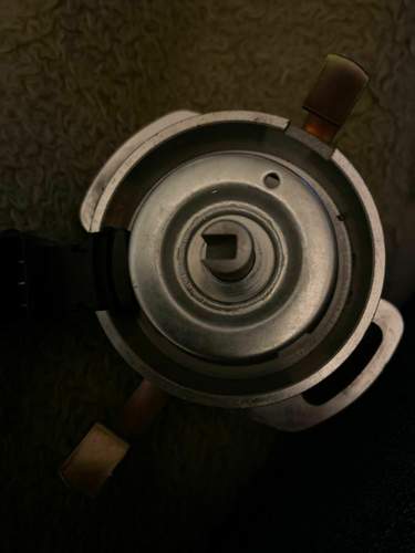

Hab ja nun den neuen Verteiler da . Leider im Eifer des Gefechts ni darauf geachtet wo welches Zündkabel war .
Das Bild soll die Sicht auf den offenen Verteiler zeigen , mit der Kerbe .Die 4 Striche sollen die Zündkabel sein .
Könnte mir diese jemand nummerieren ?
Sorry für das schlechte Bild
Es ist ein ABU , Bj 93 , 1,6 Liter , 75PS
Denk Bitte dran das sich der Verteiler beim ABU Links rumdreht-->daraus ergibt sich die Zündfolge 1-3-4-2 aber linksherum.
Also ganz esay!
Daran lag es sicher , naja ich Probier das gleich mal .
Ich fang mit der 1 an der Kerbe an , richtig ?
Mal schauen ob das von der Kabellänge her noch passt

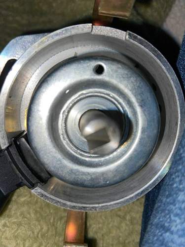

Die Kerbe mit der Vertiefung ist nicht Zyl. 1 sondern es ist eine kleine schmale Kerbe als wenn man mit einem Meißel eine Kerbe leicht einschlägt. Ist unter der grauen Abdeckung.
Dort kommt Zündkabel 1 hin links (gegen Uhrzeigersinn) davon Zündkabel 3 dann 4 und letztendlich die 2. Drehrichtung Motor rechts herum, Zündverteiler Drehrichtung wenn man drauf schaut links herum.
Ah ok , da war mein gedankenfehler.
Ich bin von der großen Kerbe ausgegangen und da ging nix

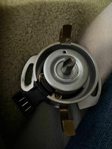

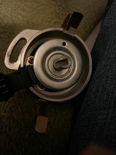

Ich sehe da keine kleine Kerbe , könnte es das Loch sein ?
Richtiger Verteiler ist es hoffe ich .
.jpg
Mach mal ein Verteiler Bild von oben.
Hab ich . Ist das ok oder anders ?
.jpg
Genaues kann ich dir zu dem Verteiler auch nicht sagen.
Mußt wohl ausprobieren was paßt.
Sowas wäre beim Bosch Austauschverteiler nicht passiert.
Aber du weißt ja-->wer billig kauft kauft 2mal.
Billigschrott gekauft, ohne Markierung. Geht auch denke ich.
