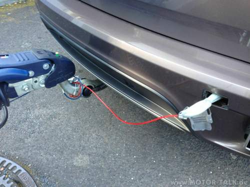

Da hat BMW recht, wird auch vom ADAC so empfohlen (siehe Bilder).

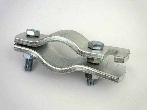

Alternativ gibt es Halter zum anschrauben oder selbst was anfertigen, z.B. ein Stück Eisen vom Baumarkt,
Löcher bohren und mit an die Befestigung der Dose schrauben.

Um Problemen aus dem Weg zu gehen montiere ich jetzt halt die Abschleppöse und hänge das Abreissseil dort ein.
Sieht Kacke aus, spart aber eventuell eine Strafe im mittleren dreistelligen Bereich.

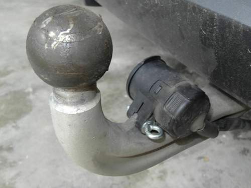

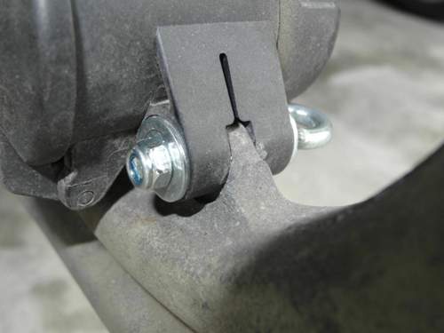

Meine Lösung in den Bildern.
Ob dies allerdings in der Schweiz oder anderswo durchgeht, weiß ich nicht!

Vielen Dank für diesen Lösungsvorschlag. Gibt es auch Angaben zu dieser Öse? Ist dies ein Standartteil aus dem Baumarkt oder angefertigt?
ja, direkt aus dem Baumarkt.
Die eine Schraube, die die Steckdose hält, entfernt und die Ösenschraube rein.
Gruß, redlaB

Hier muß aber aufgepaßt werden, daß es einem nicht die Aussparung an der Stoßstange beim Einklappen weg reißt.
Viel Platz ist da nicht!
Gruß, redlaB

Ich hake den Karabiner direkt an der Öse ein.
