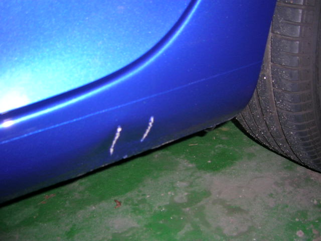

hab im schweller eine Delle ( wagenheber abgerutscht ) Lackierer hat gesagt mit spachteln u.s.w so ca. 150 € ...nun bin ich am überlegen einen neuen schweller zukaufen und den lackieren zulassen ...oder lohnt das nicht ..??

glaub mal, vorne im Radkasten eine Schraube, die den Schweler hällt und hinten eine von unten und dann nach hinten abziehen!
junge junge...
du hast hier den GTI schweller im ETKA, und er meint die Karosse...
ist geschweißt und austausch sicher net billig und selbst die 35€ stimmen nicht mehr, die sind teurer geworden.
die Schweller bekommste bei eBay für 88€ vom R32 (also grundiert), dann brauchste die Adapter um den Schweller unten zu verschrauben, und die Schrauben brauchste auch...
würd ich aber machen, denn 1. haste die Delle dann "weg" und 2. siehts wesentlich besser aus als ohne die Schweller!
Was du alles brauchst kannste beim Händler erfragen...
jedenfalls tauschen si net 😉

Also jetzt geb ich mal meinem Senf dazu , bin Karosseriebauer bei einem Vw Autohaus .
Erstmal zum Schweller , der Preis der dir genannt wurde ist ok , denn der Schweller den du meinst nennt sich unterholm und ist verschweißt mit dem Fzg . Ein wechsel dieses Teils ist nicht einfach , lässt ihn ausbeulen und lackieren und gut ist .
Zweitens zum lackieren der Kunststoffteilen , die Zierleisten sind mit doppelseitigen Klebeband ans Fzg geklebt und wenn du Sie weg machst sind Sie verbogen und halten selbst mit 3m Klebeband nie mehr so wie zuvor. Zum Lackieren , es sagen nicht umsonst das viele Lackierer sagen das man genoppte Teile schlecht lackieren kann , weil sehr viele schleif und Füllergänge notwendig sind bis diese glatt sind . Diese Arbeit wird viel teurer als deine Zierleisten . Und zum halt sage ich nur das ein kleiner Steinschlag reicht und schon löst sich dein Lack wieder , weil Wasser die Lackierung unterwandert und sich somit der Lack löst .
Es ist einfach so , nehmt es hin und gut .
bin kackierer und stimme uli buck zu 100% zu
der preis von 150€ fürs machen für den schweller sind auch voll ok
