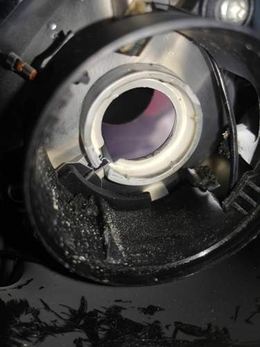

Hallo Forum,
ich habe eine neue Birne für das Abblendlicht gewechselt, das Licht geht trotzdem nicht an. Was könnte noch sein? Sicherung? Kann man das auch selbermachen?
Auto: VW Golf Plus 1,4 Benzin.
Vieln Dank.

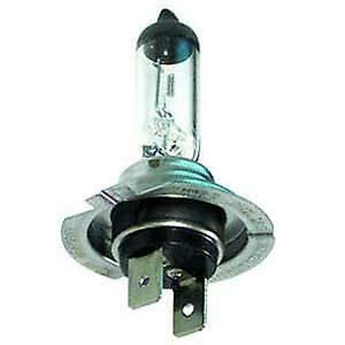

Ich kenne das Lampenwechseln nur von meinem vorherigen Fahrzeug - ich meine diese H7-Birnen muss man in die Fassung drücken und gleichzeitig drehen, dabei kann es schnell passieren, dass sie nicht richtig kontaktieren. Ich würde dir empfehlen nachzusehen ob sie auch korrekt in der Fassung sitzt.
Ne ich glaube da bist du bei einen anderen Typ.
Die H7 werden meistens durch eine Klammer gehalten
und durch einen Stecker hinten drauf mit Strom versorgt.

Kann sein, da waren auch irgendwelche Klammern - ist schon ein paar Jahre her, erinnere mich nur daran, dass es eine fürchterliche Fummelei war die Birnen einzusetzen. Hat der Golf V überhaupt H7-Abblendlicht, ich habe bei meinem Xenon.
Bei den normalen Halogen hast du H7 Fern- und Ablendlicht, also 4xH7.
Mit Xenon hast du auch zwei H7 für (Zusatz)-Fernlicht.
Beim Golf Plus passiert es manchmal, dass sich eine Kontaktklammer im Scheinwerfer selbst löst. Dann funktioniert auch eine neue Lampe natürlich nicht.
Sieht man entweder mit einem Spiegel oder nach Ausbau des Scheinwerfers sehr gut. Einfach wieder einclipsen, dann tut das Licht wieder.

Ich brachte das Auto zu VW-Werkstatt. Sie haben geprüft, woran liegen könnte und fand heraus, die Birne hat keinen Kontakt zum Scheinwerfer. Der Scheinwerfer ist kaputt, muss komplett ausgetauscht werden. 280 Euro netto kostet der Scheinwerfer zirka, plus Aus- und Einbau (Stossstange muss auch abgebaut werden) insgesamt ca. 350 euro. Ich fand das sehr komisch, wegen eines fehlenden Kontakts muss der ganze Scheinwerfer ausgetauscht werden? Es müsste doch nicht sein? Es müsste doch ganz einfach sein, die Kontakte überprüfen und evtl. i. O. bringen. Sie sind doch die Experten? Oder sind sie zu faul und will lieber gleich einfacher haben und ihre Kunden gleich übern Tisch ziehen?
Also, ich wollte nicht und ich muss für die Prüfung bezahlen: 15-30 Minuten Arbeit kostet mir 37 Euro (ich kriege ein ausgedrucktes Prüfung-Protokoll). Ich fragte zum Spass, wie hoch der Stundensatz wäre. Es ist ca. 100 Euro pro Stunde. Wow, sogar höher als bei Mercedes-Benz (hatte früher mal A-Klasse).
Dann ging ich zu einer kleinen Werkstatt. Ich hab gar nichts gesagt, woran es liegen könnte, dass der Scheinwerfer nicht funktioniert. Sie haben, das Problem auch nicht auf Anhieb gefunden. Also, Auto da lassen. Abends abholen. Beim Abholen wurde mir das Problem geschildert. Fassung der Birne hat keinen Kontakt zum Scheinwerfer. Etwas ist gebogen, wahrscheinlich beim Birnenwechseln passiert. Muss nächtes Mal vorsichter sein. Scheinwerfer und Stossfänger mussten abgebaut werden. Fassung in Ordnung gebracht. Insgesamt kostet es 42 Euro...
